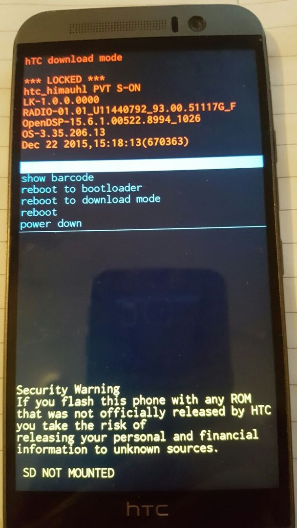

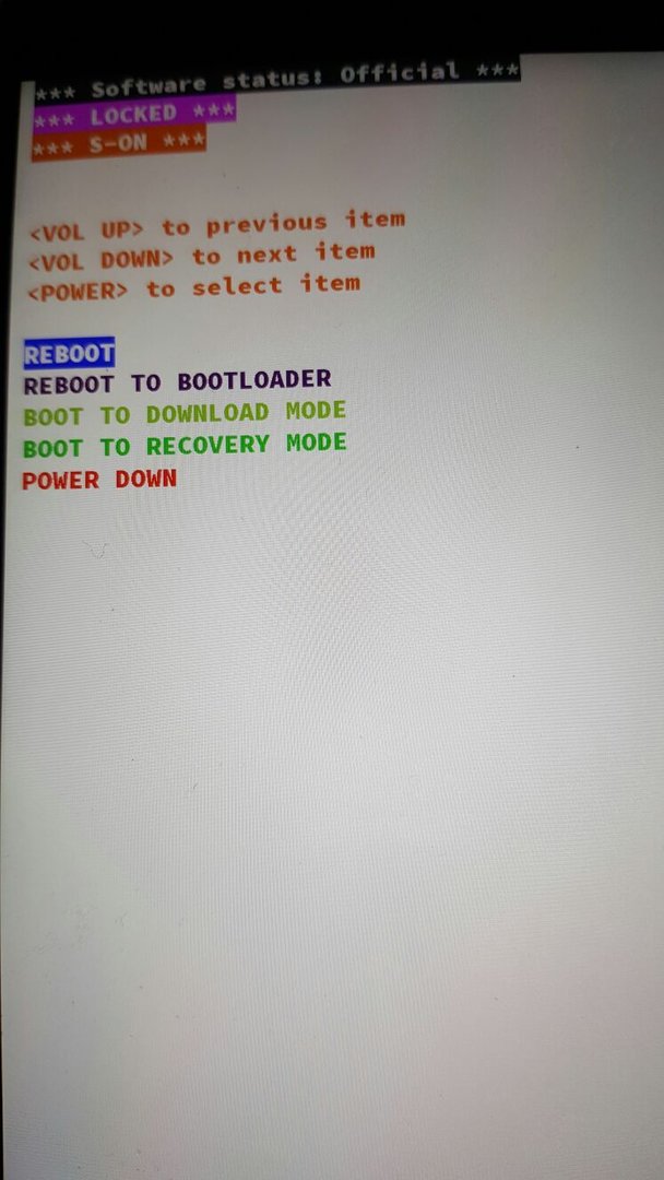

Als erstes solltest Du mal in den Download-Modus gehen (Gerät ausschalten und dann beim Einschalten den Leiser-Knopf gedrückt halten bis ein Text-Menü auf schwarzem Hintergrund erscheint). Von diesem Menü machst Du mal ein Bild bzw. schreibst alles ab und stellst es hier rein. Danach gehst Du in den Bootloader: Dahin kommst Du indem Du mit den Lautstärke-Tasten unten auf "HBOOT" gehst und mit dem Einschaltknopf bestätigst. Nun sieht es aus als ob das Gerät neu startet und dann erscheint das Bootloader-Textmenü auf weissem Hintergrund. Davon machst Du bitte auch ein Bild bzw. schreibst es ab.

[doublepost=1490204389,1490203681][/doublepost]@xDSven15bei mir geht nix, kann nicht mal mehr telefonieren. Alles wo ein Ton ist geht nicht

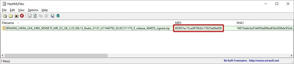

danke, dann lad ich die mal runter. was meinst du mit M5-Hash? ist der im zip mit drin?
Der steht auf der Download-Seite und muss dann mit einer Software aus der heruntergeladenen Datei neu berechnet werden. Wenn die beiden Werte übereinstimmen ist die Datei fehlerfrei.
Infos dazu: Message-Digest Algorithm 5 – Wikipedia
Deswegen hab ich ja geschrieben "...mit einer Software...berechnet werden.". ;) Nimm z.B. das hier: HashMyFiles
bin grad dabei, danke erstmal für deine hilfe
[doublepost=1490211701,1490210901][/doublepost]ich finde keine übereinstimmung
Das folgende kommt nirgendwo vor? 893f07ec73ce0970fd3c73025e69e008
Hast Du auch die richtige Datei genommen?
74873da6cbd7a6950e868edf3bd508de5f3a9221
ea0790b28ef5951129c404482d50822dc7050ecdd8cd89945d1974087e93dfc3
kann sie nicht finden
ist nur eine datei zum downloaden
Wenn der Hash bei der Datei nich stimmt, musst Du sie noch mal runterladen. Ich habe es gerade getestet und bei mir stimmt alles (siehe Anhang).
Ach so, jetzt verstehe ich das. Die Md5 muss mit der auf der Seite übereinstimmen. Ja das ist die gleiche.
