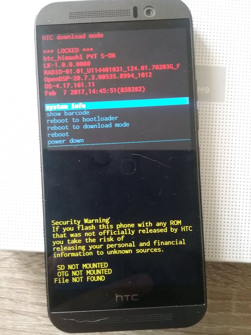

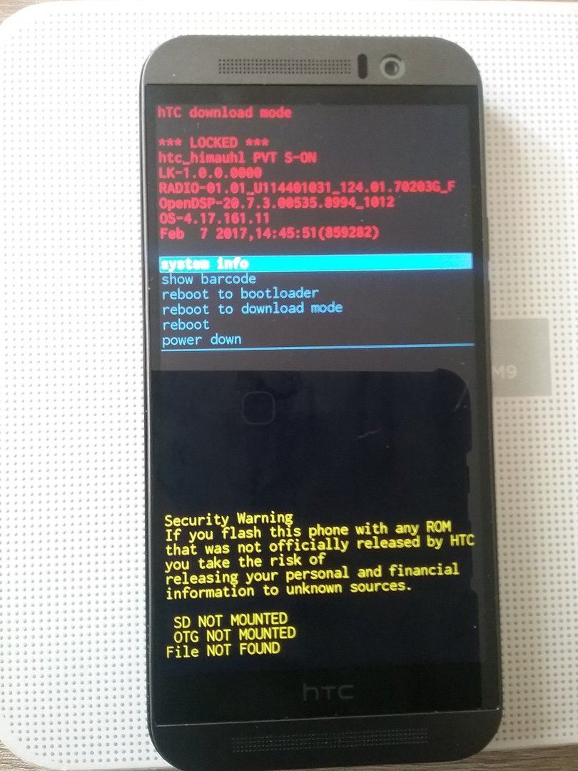

der einzige workaround ist derzeit, dass ich in den downloadmodus gehe und von dort reboote, dann gehts wieder bis zum nächsten updateversuch. aber das ist doch komplett irre wenn da plötzlich eine angeblich nicht originale software oben sein soll.

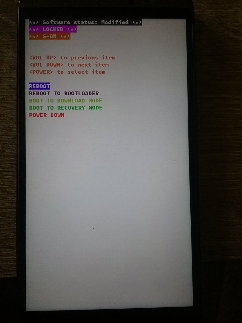

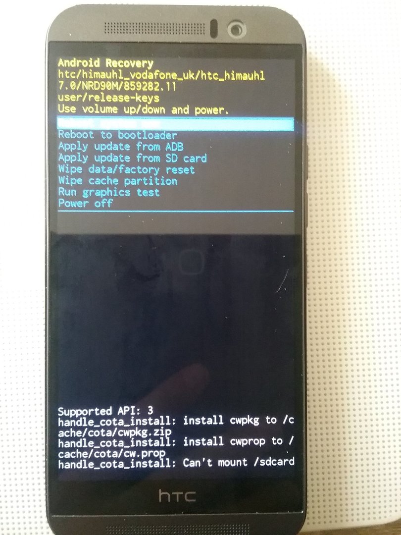

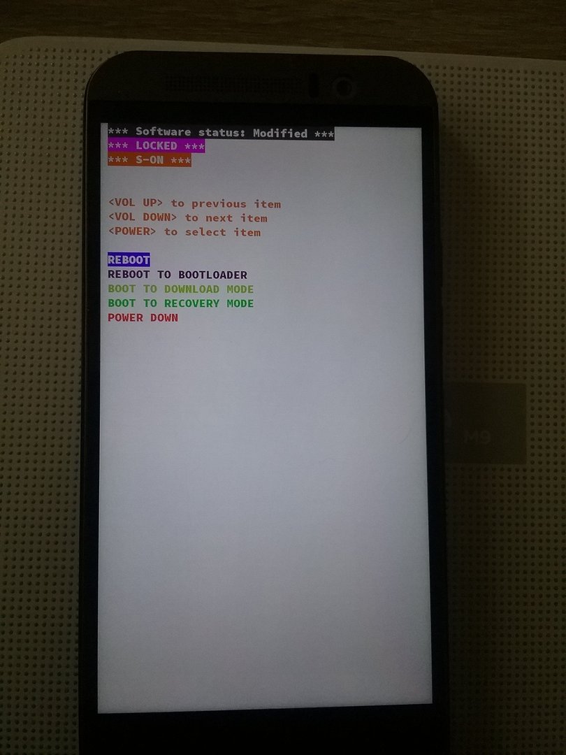

Ich habe leider das gleiche Problem... kann mir jemand bezüglich der richtigen RUU helfen? Ich habe nichts an dem Handy gemacht und alles sollte original sein trotzdem steht da "modified"... Das Handy ist sehr gepflegt und zu schade für den Abfall. Danke im voraus.

@donjahgon
du brauchst diese RUU.zip
Loading site please wait...
Anleitung:
Achtung: Akku sollte mind 70% haben
Alle persönlichen Daten gehen verloren!
  • Heruntergeladene RUU.zip Datei in "0PJAIMG.zip" umbenennen
  • 0PJAIMG.zip direkt auf die externe SD-Karte kopieren (keine Ordner erstellen, oder in einen Ordner kopieren)
  • SD Karte muss FAT32 formatiert sein (SDHC, 32GB)
  • In den Download-Modus booten und den Anweisungen folgen
  • Nach dem erfolgreichen flashen, Handy neu starten
  • 0PJAIMG.zip von der externen SD-Karte löschen, ansonsten startet die Installation bei jedem Aufruf des Download-Modus
Reaktionen: donjahgon
Vielen lieben Dank für die super schnelle Antwort. Es ging alles unkompliziert und einfach. Handy gerettet und das Wochenende dazu. :)
