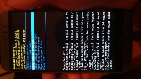

Das M9 meiner Freundin steckt in einem Bootloop fest. Es ist S-ON und locked und eine unveränderte Stock Rom drauf ( also kein Root oder sonstige Modifikationen ausser vlt ein paar OTA Updates).
Leider hat sie nicht sehr fleissig Backups gemacht und darum möchte sie wenn möglich ihre Daten retten.(Hauptsächlich Kontakte und Bilder).
Ich habe keine Erfahrungen mit HTCs aber hab mich hier im Forum mal umgeschaut. Kann ich über die Recovery per zip File eine Stock Rom flashen ohne dass dabei ein Full Wipe gemacht wird?
Funktioniert das nur mit OTA Updates und was gibt es da zu beachten ? Leider weiss sie nicht was für eine Android Version zuletzt drauf war. Das M9 wurde in der Schweiz gekauft und sollte brandingfrei sein falls das von Bedeutung ist. Anbei noch ein Bild von der Recovery vielleicht gibt es Hinweise auf die Android Version :S

Wenn das Gerät nicht mehr startet und wahrscheinlich auch nicht "OEM Unlock" in den Entwickleroptionen freigegeben wurde, ist die einzige Möglichkeit die jetzt noch bleibt, eine RUU.zip einzuspielen (dabei wird allerdings ALLES auf dem Gerät gelöscht - nur die SD-Karte bleibt unberührt). Dazu müsste man aber die installierte Softwareversion wissen. Geh also mal in den Download-Modus (beim Einschalten den Leiser-Button-gedrückt halten, bis ein Textmenü erscheint) und mach ein Bild davon.

Wenn der Donload-Modus nicht mehr funtioniert, dann lässt sich kaum noch etwas machen. Die Fastboot-Befehle lassen sich nämlich nur dort ausführen.
Da wirst Du wohl nicht um das Einschicken zum HTC-Service rumkommen.
