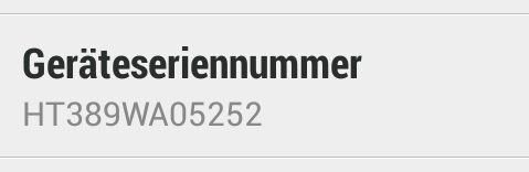

Meine Serien Nummer
CoolingSys schrieb:
HT37V
Also produziert am 27.07.2013, gekauft am 16.08.2013 im o2 Shop, und seit gestern 2 Haarrisse. :(

@cl7edition:
Deins ist am 12.07.2013 produziert worden, denn die ersten 5 Stellen sind die entscheidenden. ;)

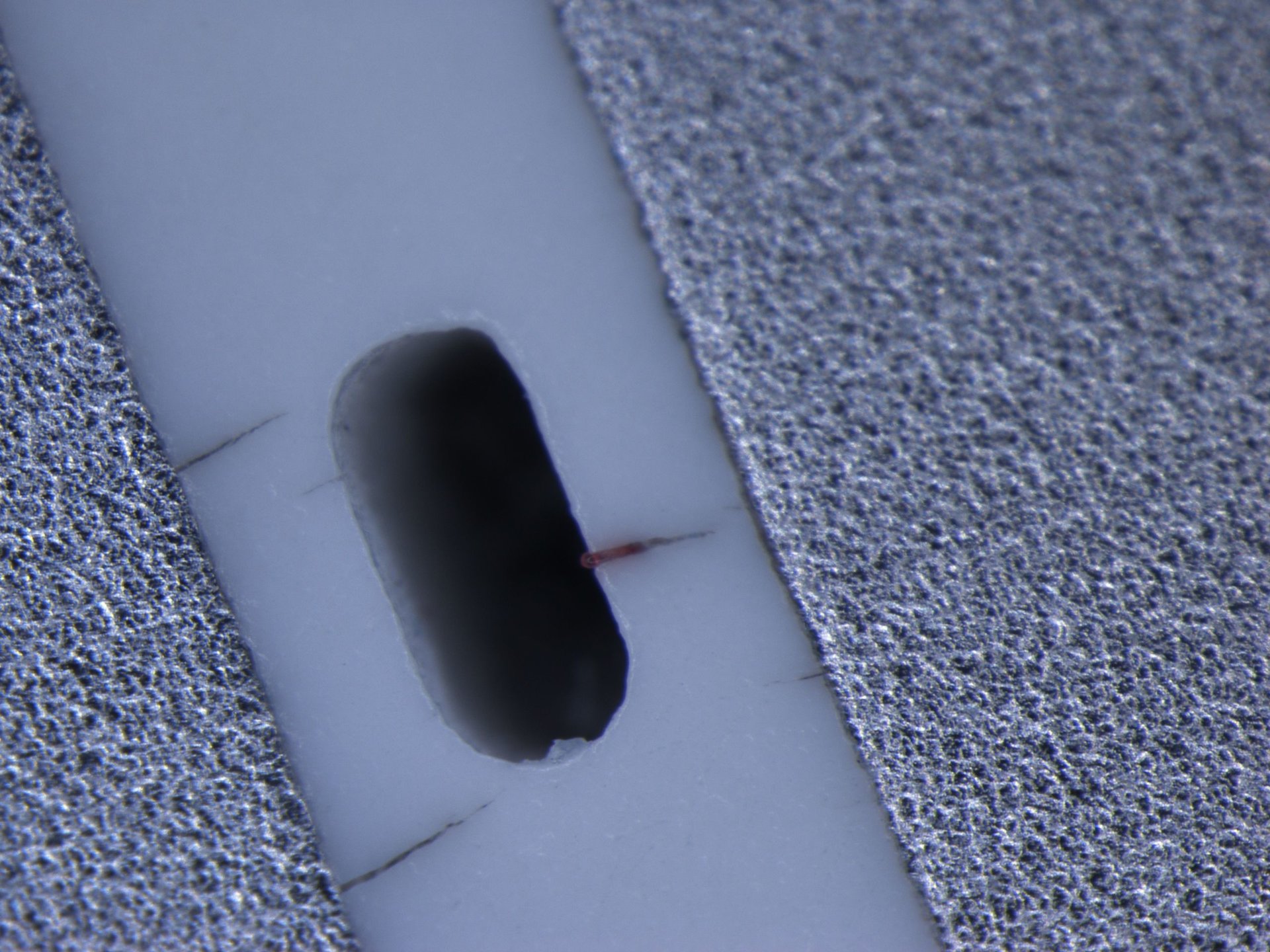

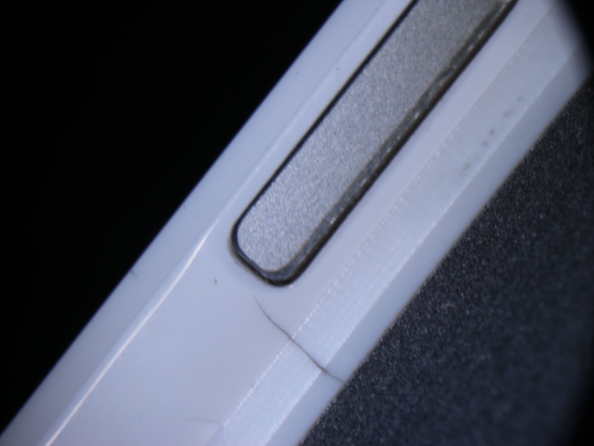

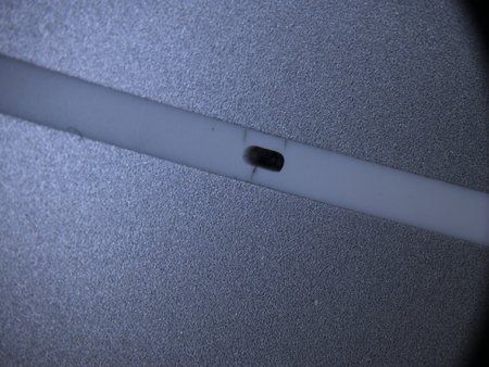

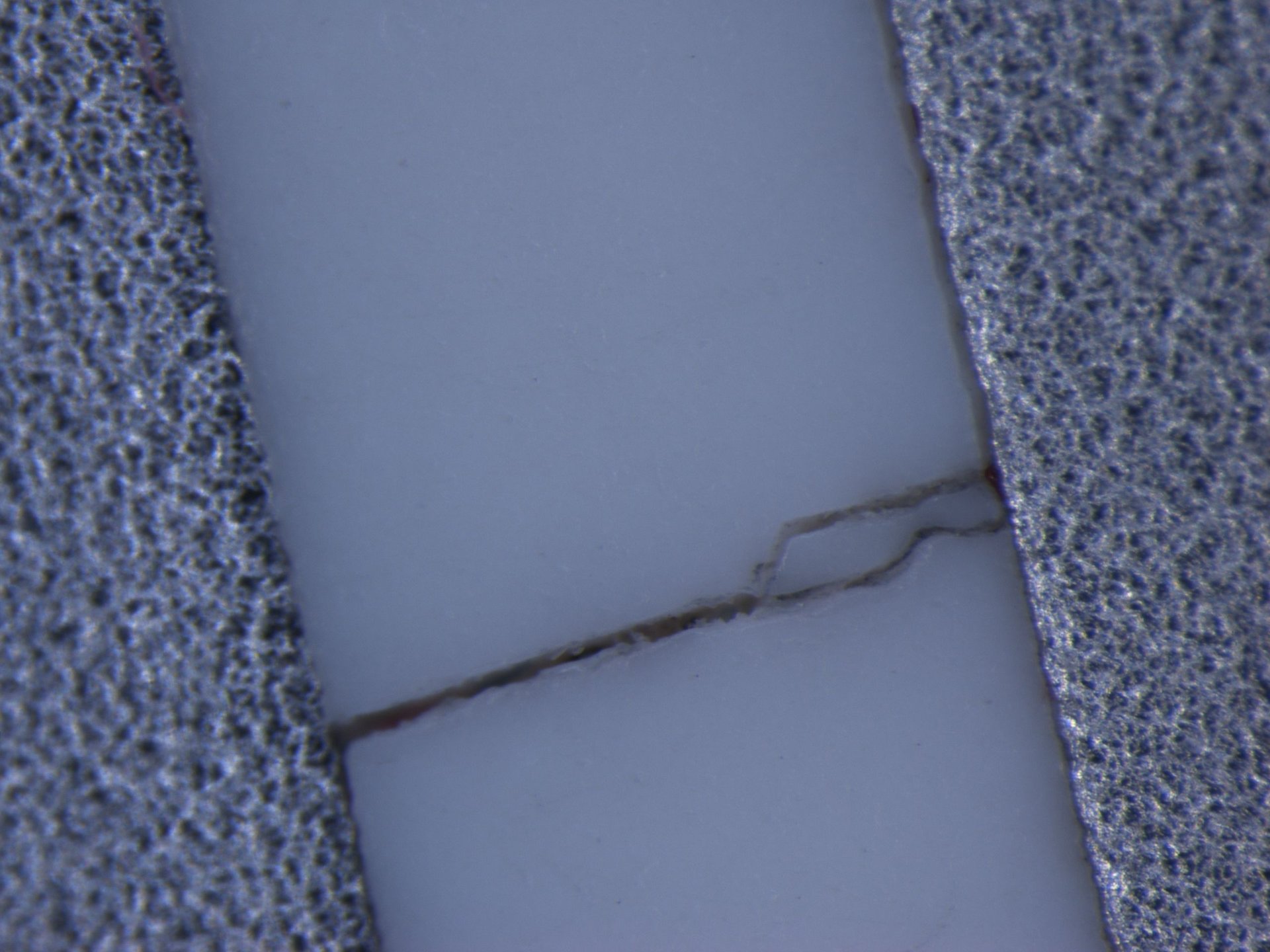

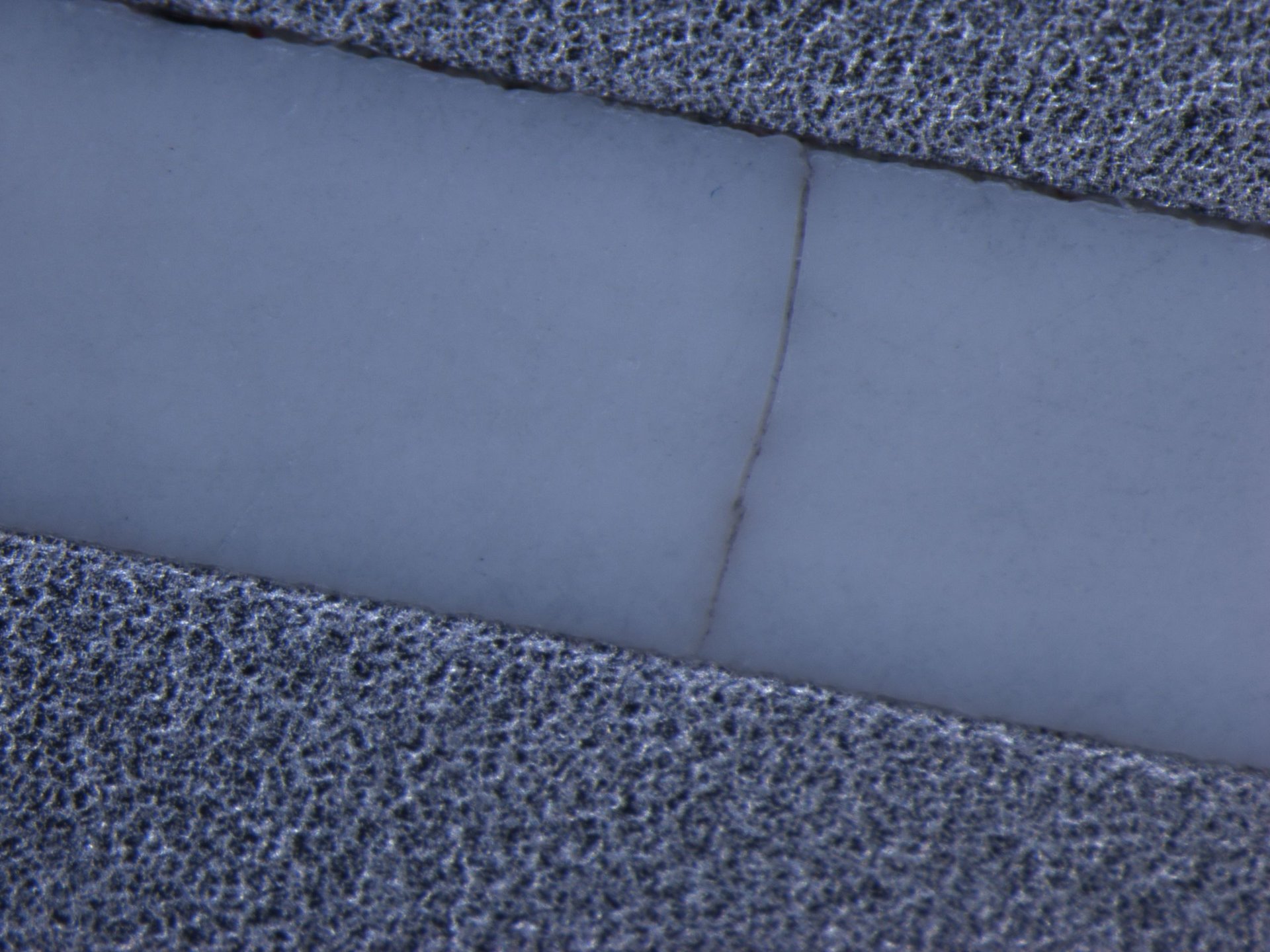

Mein HTC One Mini hatte nach wenigen Tagen auch schon Haarrisse an der dünnen Strebe unten.
Nun habe ich bei genauerem Hinschauen mindesten 10 weitere Risse gefunden!
Unter dem Mikroskop sieht man dass das Material komplett durchgebrochen ist!
Man kann sogar auf die Innereien des Gerätes schauen.
Das Gerät geht asap an Arvato. Für mich ist das echt ein Hammer.
Sieht aus als wären es Risse wegen Schrumpfung des Kunststoffes.
Eindeutig ein Konstruktions/Herstellungsfehler.
Bilder kommen noch.

Hier die Bilder
Reaktionen: scotty2000 und ralfihpunkt78
Hoppla, das sieht ja echt heftig aus! Gute Fotos !!!
