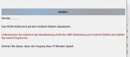

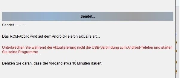

ich hab seit heute ein HTC One S und wollte das 1und1 Branding entfernen.
Ich habe mich an die Anweisung gehalten und um 17:30 das update angefangen.
bis jetzt (18:15) passiert nichts. Das Htc hat einen schwarzen bildschirm mit einem silbernen htc zeichen und die Installation geht nicht weiter (siehe bild)
als ruu benutze ichRUU_Ville_U_HTC_Europe_1.78.401.2_Radio_0.16.31501S.17_2_10.23.31501S.10L_release_258480_signed
Was soll ich machen?
Neuster stand: Beim 2. Mal installieren gings ohne probleme und das branding ist weg!
Ich habe mich an die Anweisung (https://www.android-hilfe.de/forum/...ing-entfernen-htc-one-s-anleitung.240432.html) gehalten und um 17:30 das update angefangen.
bis jetzt (18:30) passiert nichts. Das Htc hat einen schwarzen bildschirm mit einem silbernen htc zeichen und die Installation geht nicht weiter (siehe bild)
als ruu benutze ichRUU_Ville_U_HTC_Europe_1.78.401.2_Radio_0.16.31 501S.17_2_10.23.31501S.10L_release_258480_signed
