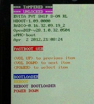

und so sieht dein Bootloader aus wenn du verbunden bist?
Steht da Fastboot Usb?
denn das wäre von einem Hardwaredefekt mal abgesehen wirklich die letzte verbliebene Möglichkeit was schief gelaufen sein könnte, will meinen das Handy ist schlichtweg nicht verbunden..
Ja,genauso sieht es bei mir dann aus!
Was müsste denn dort stehen, oder was ist nun zu tun?
nein so ist es ja richtig wie auf dem Bild.
Ich fürchte wirklich, mit der Hardware stimmt was nicht :-(
Ach so, OK... ich fürchte eher an meinem Rechner liegt's.
Da es ja sonst erkannt wird, wenn es einmal verbunden ist.
Die Verbindung geht nur verloren, wenn das S neu Bootet, ich vermute hier ist der knackpunkt, da wird der Strom vom Micro-USB getrennt und mein Rechner verliert den Kontakt und baut ihn nicht mehr auf.
