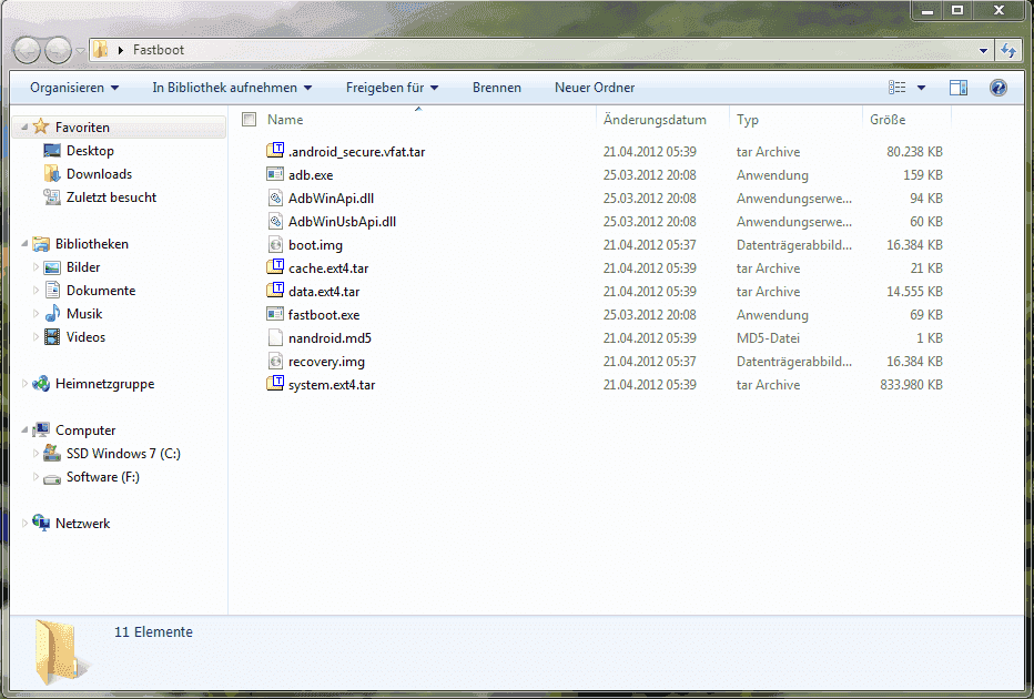

Zu: he_stheone64
Ich habe alles gemacht wie beschrieben.
> adb devices
List of devices attached
HT23FW40**** recovery
> adb shell
* daemon not running. starting it now on port 5037 *
* daemon started successfully *
~ # mkdir /sdcard/clockworkmod
~ # mkdir /sdcard/clockworkmod/backup
~ # mkdir /sdcard/clockworkmod/stockbackup
Jetzt das Problem:
adb push .android_secure.vfat.tar /sdcard/clockworkmod/backup/stockbackup
/sbin/sh: adb: not found
Ich habe die "Stock153Clean.zip" in den "fastboot" Ordner entpackt.
Du musst vorher aus der adb shell wieder raus. exit ;)
