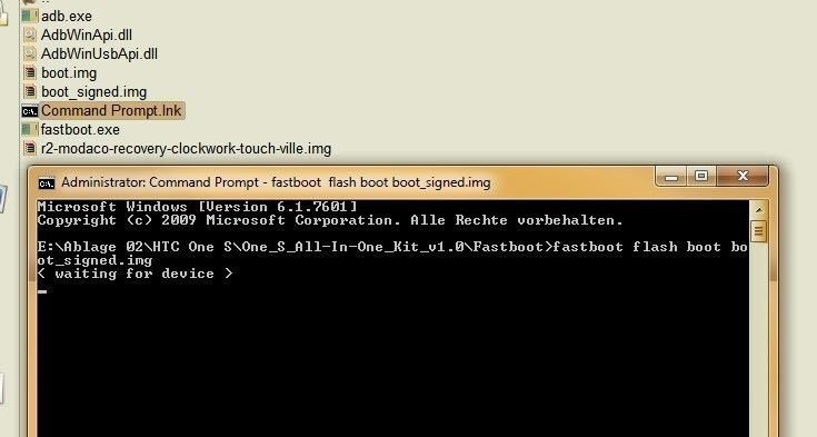

htc steht im "fastboot" und darüber sollte doch "usbboot" stehen oder ?
markiert ist (blau unterlegt) "HBOOT"
aber det sie so aus (screen)
erkennt er usb anschluss nicht ?

ok, auf htc.de HTC Sync runter laden und installieren, theoretisch brauchste nur davon die Treiber installieren und kannst danach die Installation abbrechen wenn du die Software von HTC nicht benötigst! ;)
htc sync ist installiert bzw. die treiber - sonst wäre ich bis zu diesem fehler nicht gekommen.
install trotzdem nochmal
