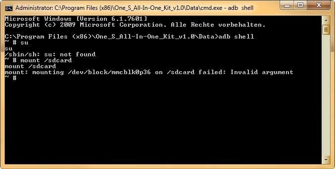

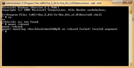

~ # su
su
sh: su: not found
nach der Eingabe :mount /sdcard
bekomme ich:
mount: mounting /dev/block/mmcblk0p36 on /sdcard failed: Invalid argument:huh:

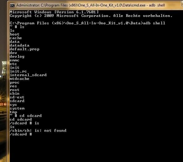

Habe folgendes probiert
C:\Users\Lenovo\Desktop\Android>adb shell
~ # ls
ls
boot____ etc ____ sd-ext
cache___ init _____sdcard
data ____ init.rc __ sys
datadata_ proc____ system
default.prop_ res____ tmp
dev________root_____ueventd.goldfish.rc
emmc sbin ueventd.rc
~ # cd sdcard
cd sdcard
/sdcard # ls
ls
PJ40IMG.zip
/sdcard #
Somit das rom zip gefunden.Kann ich es von hier installieren?

habe nochwas ausprobiert (anderer thread - könnte zusammengelegt werden)
screen - vielleicht sagt dir das etwas ?!
