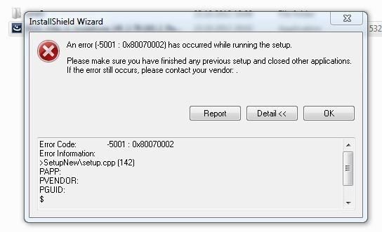

habe jetzt beim ausführen als Admin folgende Fehlermeldung...
wollte über fastboot die exe vom PC aus starten...
