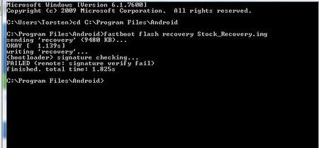

PS: reclocked ist es wieder... steth oben, und das Stock recovery hat er im CMC auch geschrieben, nur sehe ich gerade die Fehlermeldung
was mache ich da jetzt?

Ich bin mir nicht sicher aber mag es sein dass dann womöglich die AdbWinUsbApi.dll benötigt wird und die nicht in deinem fastbootordner drin ist?weil ich habe die da reinkopiert und bei mir läuft alles

danke, es ist nur komisch, dass ich ja das TWRP recovery ja auch über fastboot flashen konnte... und wieso es jetzt nicht geht...
noch ein Denkansatz: ich habe ja als erstes das Stock recovery geflasht, danach den bootloader relockt... natürlich habe ich nicht genau drauf geschaut, ob das geklappt hat... und jetzt zu versuchen, das recovery drüber zu spielen wo der bootloader zu ist? kann das überhaupt gehen?
vielleicht sollte ich den erst mal wieder öffen und dann nochmal starten?
was meinst du?

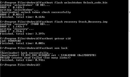

habe jetzt unlocked und das ganze Przedere mit Stock Recovery und Relock nochmal gemacht... bis zum Relock ging alles gut und dann sagt er mir auch das der Bootloader zu ist, bringt aber direkt im anschluss noch eine Fehlermeldung, die ich nicht deuten kann...
wer weiss dazu was?

und was passiert wenn du dann jetzt die richtige RUU ausführst?
Das mit too many links hatte ich auch da stehen, das ging trotzdem durch
dann kommt dieselbe Fehlermeldung wie schon am Anfang als ich die RUU gestartet habe als Admin...
