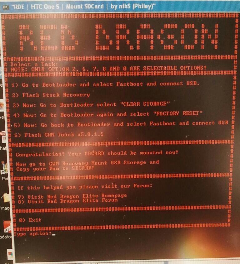

Tja mach dir zuerst S-OFF und dann diese Anleitung folgen. Die setzt das ***relocked*** auf ***locked***
