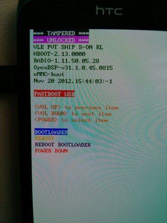

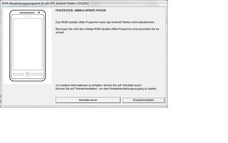

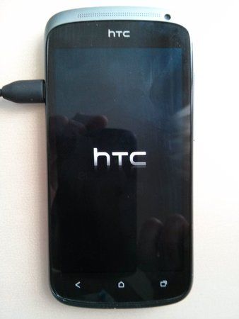

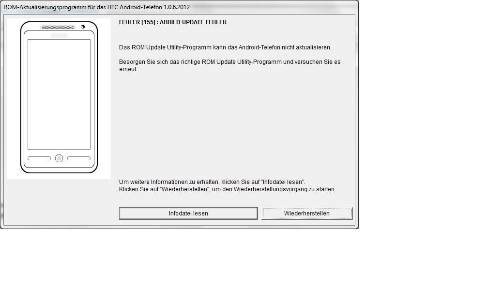

Also, ich habe das gleich Problem wie der Threadstarter. Mit der Anleitung habe ich es nicht hinbekommen. Das erste was mir auffällt, ist dass tortz genauer befolgung der Anleitung mein Bootloader immer noch unlocked ist und nicht zu locked wird siehe Screenshot. Wenn ich die RUU zu installieren versuche, bricht der Installer am Ende mit Fehler 155 ab, siehe Screenshot. Während der RUU INstallation sieht mein Telefondisplay aus wie auf Screenshot.
Ich hab das HTC One S, mit S4 Prozessor, also 1,5 Ghz. Die cid scheint 02___102 zu sein.
Kann da jemand was zu sagen? Hab ich die falsche RUU für mein Gerät? Ich hab die von oben aus dem Link genommen.
1000 Dank schonmal :)
LG
rhazaar

schalt mal firewall/virenprogramm aus und führ die ruu datei als exe aus, dann hats bei mir auch funktioniert ;)
1. solange dein bootloader noch unlocked ist wird keine ruu funktionieren.
2. gibt's eine ruu für eine o2 cid? ich glaube nicht

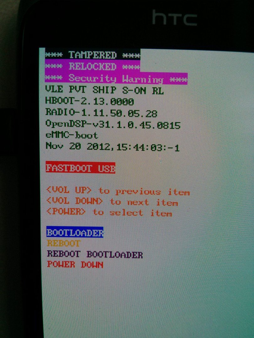

Also den bootloader habe ich jetzt wieder relocked.
Die RUU die ich getestet habe war eine exe. Antivir deaktiviert und als Admin ausgeführt.
Was heisst das, es gibt keine RUU für o2? In meinem Fall also keine Möglichkeit ne RUU zu bekommen?

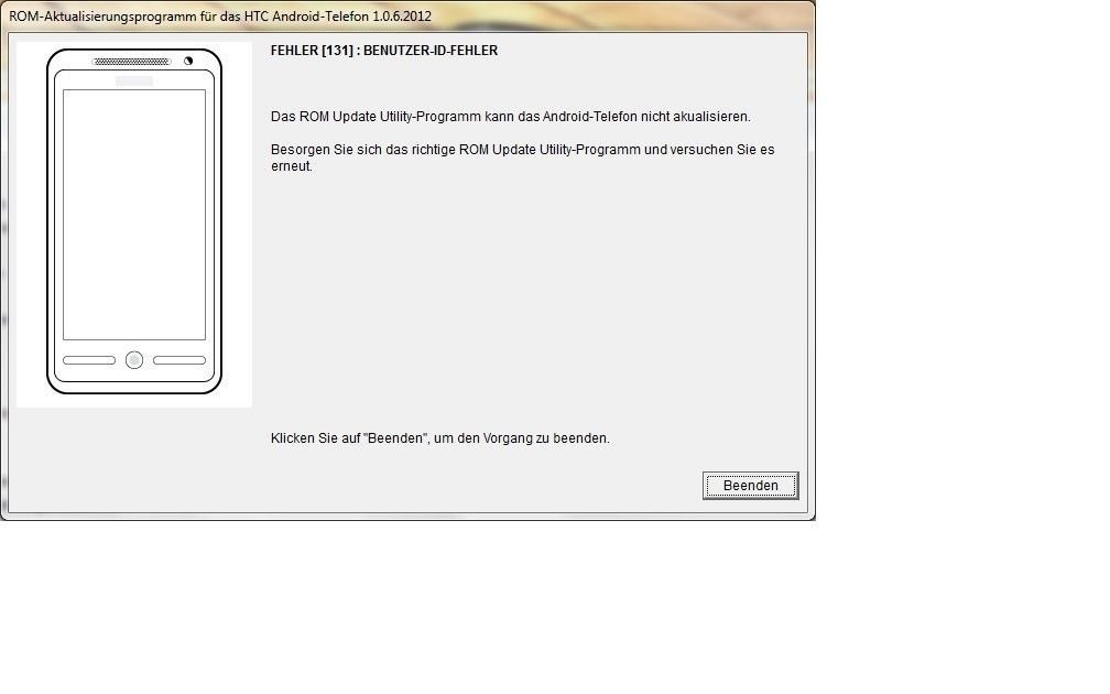

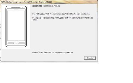

Hab jetzt Feher 131, mit dem relocked bootloader.
soviel ich weiß ist auch eine ruu von der cid abhängig.
genauso wie ein ota update.
wenn du die Möglichkeit hast deine cid zu ändern, dann mach das.
ich habe meine auch auf htc__102 geändert und habe keine Probleme mit der JB ruu,
zuvor hatte mein t-mobile gerät auch eine t-mobile cid diese war glaube ich tmob_102.
das ist halt der Nachteil von gebrandeten smartphones
Der ursprüngliche Beitrag von 17:09 Uhr wurde um 17:12 Uhr ergänzt:
Ganz davon abgesehen funktioniert eine ruu auch nur mit der Stock recovery
So habe mich noch einwenig schlau gemacht für dich.
hier meine zusammenfassung.
Wenn du eine O2 cid hast benötigst du auch eine O2 Ruu (wie von mir bereits vermutet)
Du kannst deine cid auf htc__102 abändern, dann kannst du die freie Ruu verwenden (so wie ich es gemacht habe)
Wenn du eine Ruu flashen willst musst du die Stock Recovery auf dem Handy haben und der Bootloader muß gelocked sein.

RUU installieren geht nur mit bootloader locked bzw relocked, korrekt?
Gesendet von meinem Nexus 4 mit Tapatalk 2
korrekt... und Stock Recovery
Gesendet von meinem HTC One S mit Tapatalk 2

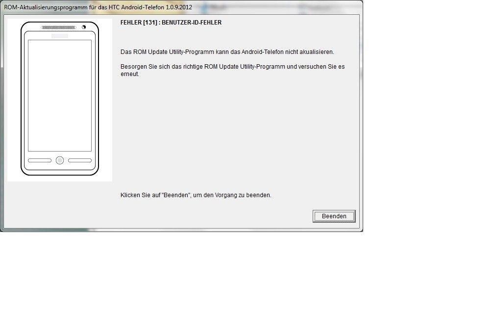

Stock Recovery drauf, Bootloader Relocked, RUU aus dem Link installiert: Fehler 131.
Die zweite RUU aus dem Thread ist leider offline.
Ich hab gesehen dass die Radio Version ne andere ist als ich die drauf habe, siehe auch mein Screenshot oben vom Bootloader. Kann es daran liegen dass sie sich nicht installieren lässt?
Ich muss jetzt nur die richtige RUU finden denke ich, oder liege ich da falsch?
Korrekt laut Radio und hboot version würde ich sagen du hast bereits ein Jeally Bean update auf dein One S gemacht. Höchstwahrscheinlich ein OTA Update von O2.
Somit benötigst du eine Jeally Bean Ruu von O2.
Den Downgraden auf Ice cream Sandwich geht nicht, rein durch aufspielen einer Ruu.
