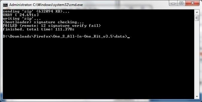

Kanns sein dass ich nen falschen Bootloader habe? Gibts mehrere Stock Bootloader im Netz? Hab in der Eingabeaufforderung gesehen dass er immer abbricht beim prüfen der bootloader signatur.
da kannst du vermutlich machen was du willst,du wirst keine RUU mehr draufbekommen.
hab ich alles schon hinter mir.
TWRP 2.3.3.0 drauf
sd karte mounten und formatieren
geeignete custom rom auf die karte
bootimage flashen
rom flashen
so hats bei mir funktioniert.
Ich hab jetzt Cyanogen 10.1 drauf. So hab ich Android 4.2.2 und es läuft tatsächlich. Ich fass es echt nicht. Der Bootloader schine auf jeden Fall mit das Problem zu sein. Naja, wie auch immer. So bin ich erstmal glücklich, auch ohne Stock ROM. 1000 Dank an alle die sich beteiligt und mitgedacht haben. Super toll dass ihr geholfen habt. Danke!
Der Bootloader blieb beim flash von CM unberührt ;)
