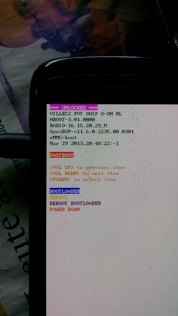

ich hab das HTC ONE S C2 (gerootet und Bootloader unlock) meines Bruders hier liegen undkomme leider, nachdem er es wohl mit einem falschen ROM geflasht hat, nicht mehr in den Bootloader sondern nur noch ins TWRP Recovery (Version 2.6.3). Das ganze wäre auch kein Problem, wenn das HTC Android booten würde oder ich im Recovery ein anderes ROM flashen könnte.
Ich hab bereits versucht adb fastboot zu starten, was aber auch scheitert sowie wie bereits gesagt ein auf dem internen Speicher befindliches ROM zu flashen.
Ist der Bootloader geknackt? Kann man noch was tun?
Das Bild zeigt den Status bevor mein Bruder Hand angelegt hat ;-)
Ich danke euch schon mal ...
