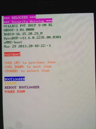

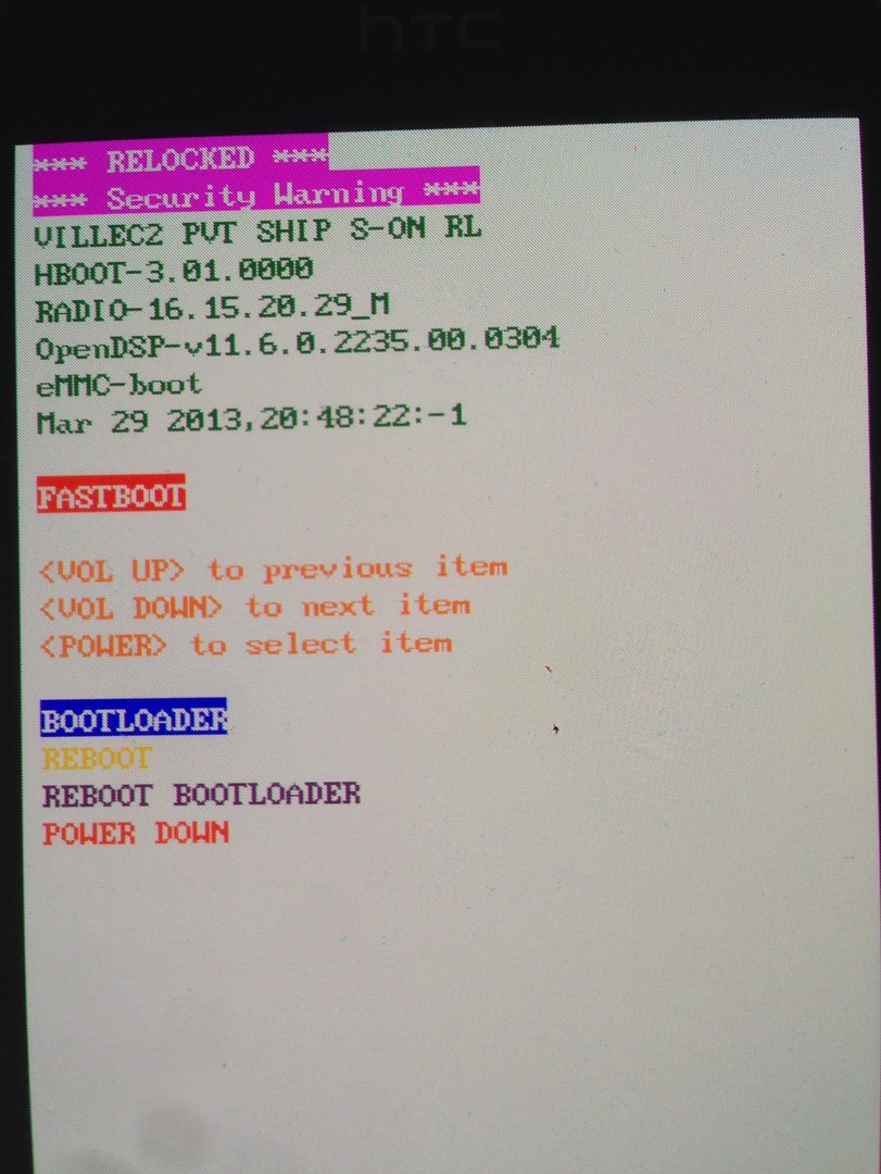

hi
habe ein htc one s es fährt nicht mehr hoch, komme noch ins recovery müne rein.
hoffe ihr könnt mir helfen.
vielen dank im voraus.
mfg
save
Habt ihr das richtige Recovery verwendet?
Würde dann nochmal probieren, die Rom, oder eine andere, zu flashen.
Hallo, welches Recovery nutzt du?
Was hast du mit dem Handy zuletzt gemacht gehabt?
Hi
Danke für deine Antwort,
Es alles im originalen zustand, recovery auch.
Kann ich dir leider nicht sagen, was vorher damit gemacht worden ist.
Habe es so bekommen.
Mfg
Das mit dem originalem Zustand ist schon mal falsch.....
Dann Strände im Bootloader nicht relocked, sondern locked, und auch kein Security Warning.
Du müsstest das Gerät via HTC-Dev unlocken, ein Custom Recovery (z.B. TWRP 2.6.3.0) und dann eine Custom Rom flashen.
Hast du einen Anleitung bitte
Ja, kommt.
Bootloader unlock: http://www.pocketpc.ch/htc-one-s-root-rom/158274-anleitung-unlock-htc-one-s-hilfe-htcdev-com.html
Danach: fastboot flash RECOVERYNAME.img (Download hier: http://techerrata.com/browse/twrp2/villec ) optimalerweise 2.6.3.0
Dann im Recovery: Mount -> USB Storage (oder so ähnlich) -> Rom rüber kopieren, z.B. ViperC2 5.2.0 von hier: http://forum.xda-developers.com/showthread.php?t=2531065 Es ist wichtig, dass das Handy erst am PC ausgeworfen wird, bevor der USB Modus im Recovery beendet wird, da die Rom sonst nicht da ist.
Dann im Recovery installieren.
Es ist natürlich auch eine andere Rom möglich.
@onesvip: Dir ist aber schon aufgefallen, dass er ein C2 hat!?
Ja, danke das du mich nochmal dran erinnerst. Recovery stimmt, Rom ist aber falsch....
Gleich mal ändern.
Passt jetzt.
