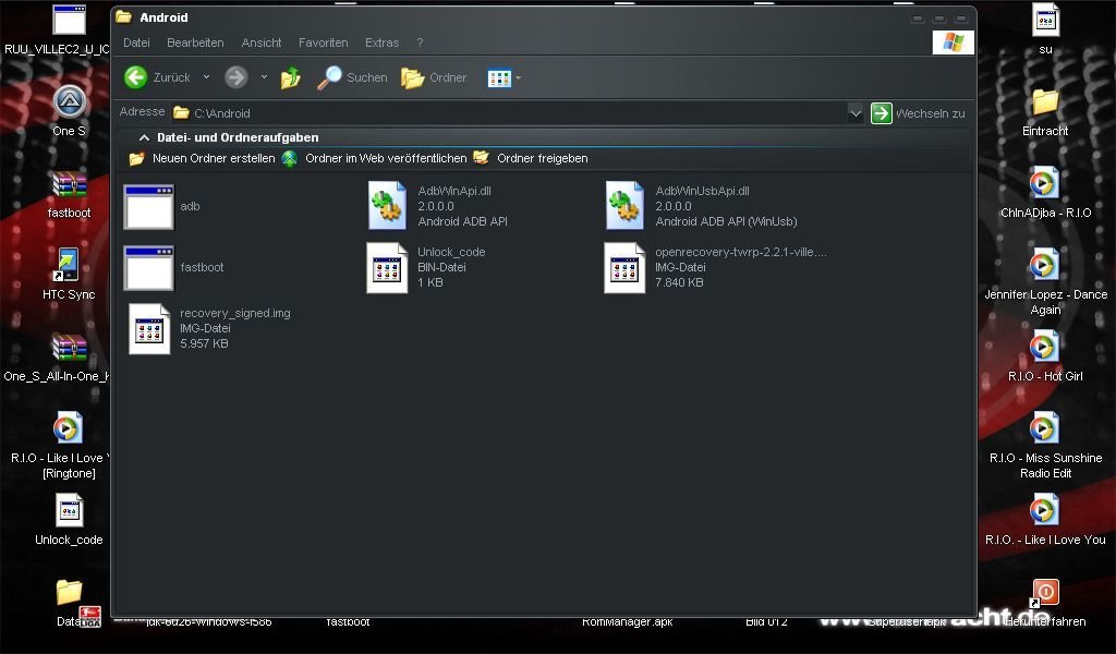

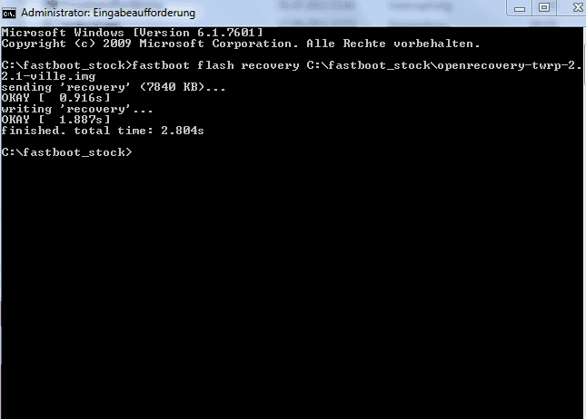

poste mal einen screenshot, wo man den explorer mit der recovery datei sieht, und einen wo man die cmd eingabe sieht, nachdem du den befehl zum flashen ausgeführt hast
mach ich heute abend muss erst mal auf arbeit hatte aber das open in dem fenster eingegeben gehabt...hatte esnur falsch hier ein geschrieben
Ich vermute mal das dies nur ein Schreibfehler von ihm war, sonst hätte er ja kein okay beim flashen bekommen. Meine Vermutung geht mehr in Richtung falsches recovery, aber auf der Seite von trwp gibt's ja nix das explizit fürs One S mit S3 ist.
