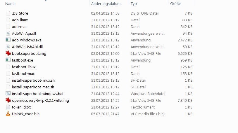

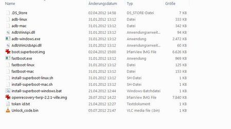

sollte dann so aussehen wie auf dem Bild

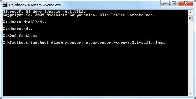

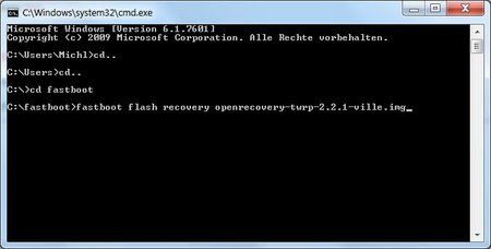

Auf dem zweiten Bild siehst wie die in dem Eingabefenster navigieren musst ... wennst das net wissen solltest :winki:

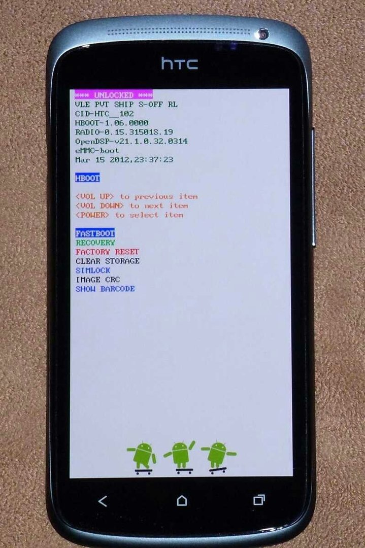

also der bootloader ist locked...wenn ich in die recovery rein gehe sehe ich erst ein handy mit einem grünen symbol mit einem pfeil drin und ein paar sekunden später kommt ein handy mit einem roten dreieck mit einem ausrufezeichen drin
Ähm, das hat meines Wissens nix mit Bootloader zu tun.
Ob der offen ist oder nicht siehst beim booten in den fastboot Modus.
Das steht dann entweder
Locked
Oder wie auf dem bild
Unlocked
Weil wenn da noch locked steht is eh alles was du versuchst für die katz.
Gesendet von meinem HTC One S mit Tapatalk 2
da steht unlocked...sorry...aber wie bekomme ich jetzt ne kompatibele recovery drauf
