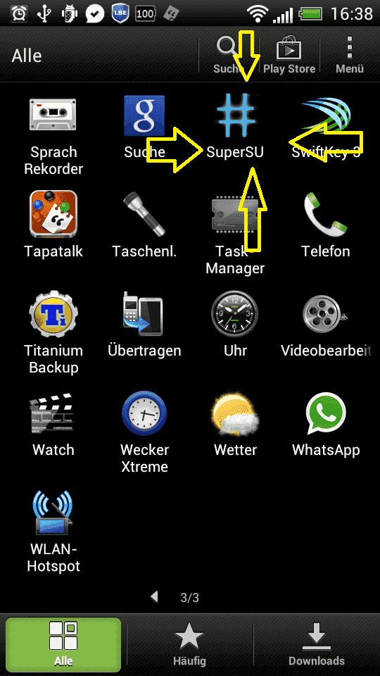

erstmal besten dank für die super anleitung... bin gerade dabei es auszuprobieren!
und da hab ich auch schon meine nächste frage, woran erkenne ich, dass das mit dem root funktioniert hat. hab die bat ausgeführt und danach startete das handy neu. jetzt wollte ich mich erst versichern, dass das geklappt hat bevor ich weiter mache.
man hat in den Apps eine namens SU wenn man Root hat, einmal ausführen damit sie sich aktualisiert!
kann auch sein das man manchmal die superboot-install.bat 2 mal ausführen muss damit es klappt.

ja da lag der fehler. funktionierte irgendwie erst beim 3. mal
