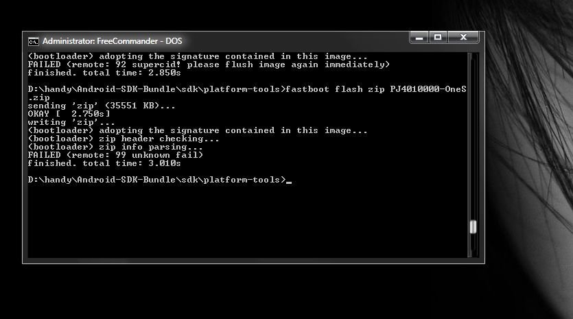

Hi Leute!
Habe eine Frage..
Gestern wollte ich nach Anleitung S-OFF endlich mal machen. Eigentlich hat alles geklappt, dachte ich. Jedoch hab ich immernohc S-ON.
Ich glaube ein Fehler gemacht zu haben (habe vor 7. nochmal manuell neugestartet.) Muss ich nun komplett von vorne anfangen, oder kann es zu Problemen kommen, wenn ich jetzt nochmal alles mache (insbesondere bei 5. und 7.)? Will ja nicht bricken... Hoffe, dass ihr mir weiterhelfen könnt!
Danke schonmal für die Antworten.
ct157 schrieb:
Hi Leute!
Habe eine Frage..
Hab es auch mehrfach von vorne begonnen, soweit ohne Probleme...
geile sache, vielen dank für die hilfe!!!
mh klappt immer noch nicht!! bekomme immer "Error 99" bei 5.
jemand eine Idee, warum das so ist bzw. warum ich immer wieder bei S-On lande?
mal was zum Telefon:
Root - CM10 (Android 4.1.2) - CID 11111111 - HBOOT 1.09 (liegt vielleicht hier der Fehler und ich müsste was "neueres" dafür haben??)
ERLEDIG JETZT HAT ES HINGEHAUEN !!!
Hmmm bei mir funktioniert das irgend wie nicht...
bei mir kommen folgende Einträge, wenn ich das so wie beschrieben eingebe.
