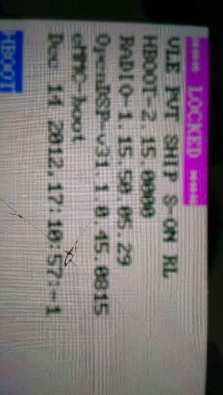

Hey ich habe da mal wieder eine Frage und zwar habe ich zur Sicherheit vorhin im irc Chat das facepalm Team gefragt ob es mit meinem One s auch klappt und einer von dem hat mich nach einer getvar und noch etwas ähnliches gefragt.
Ich habe denen ein Bild von meinem bootloader Geschickt und gesagt das ich kein branding habe.
Ist jetzt mein One s kompatibel mit der Methode oder nicht?
Hier das bild:
Gesendet von meinem HTC One S mit der Android-Hilfe.de App
Er hat nach getvar CID gefragt, weil wir die CID brauchen, um s dir beantworten zu können...
Wird wahrscheinlich HTC__102 sein... Aber sicher ist sicher...

Ich habe nachgeguckt meine CID ist HTC__102
Ist jetzt diese Methode mit meinen One s kompatibel.
Hier nochmal die Daten:
HTC ONE S ohne Branding
HBOOT 2.15.0000
MAINVER 3.16.401.9
CID HTC__102
Sollte klappen....
Warum sollte klappen... Und nicht sollte klappen!
Verstehe jetzt zwar deine Aussage nicht, aber...
Wenn du imstande bist, die CID auf SuperCID zu ändern, was Bestandteil von facepalm s-off ist, dann sollte auch alles andere funktionieren.
Ich sage bewusst 'sollte', da die einzigste Hürde die PJ401000.zip ist. Sollte dein Modell wider erwarten doch nicht passen, brickst du dadurch dein phone nicht, sondern erhältst halt nur kein s-off...
