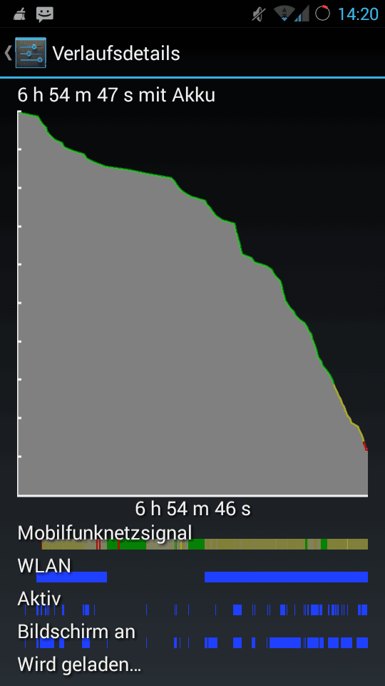

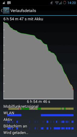

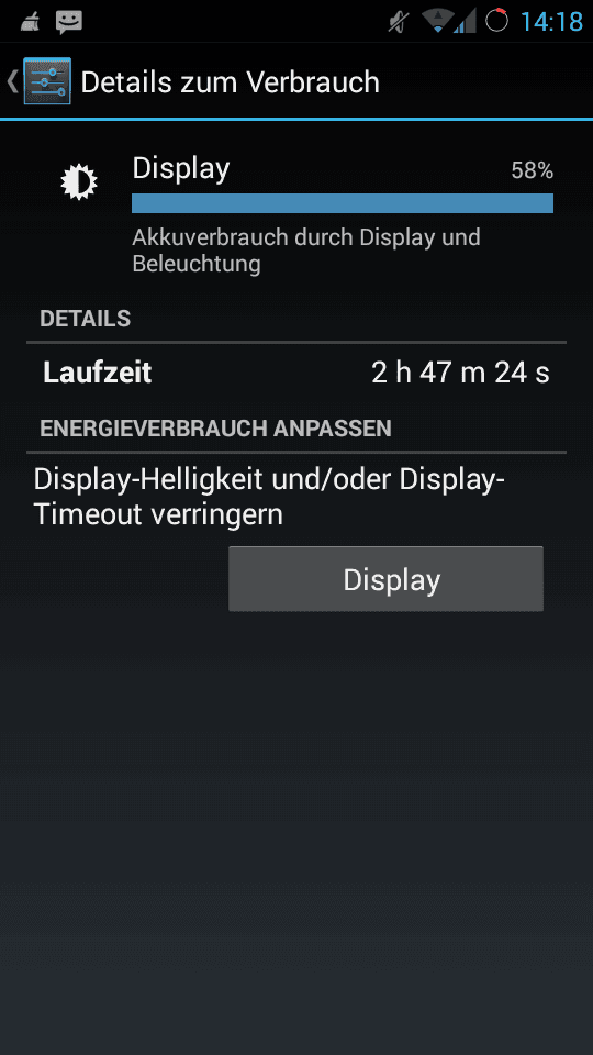

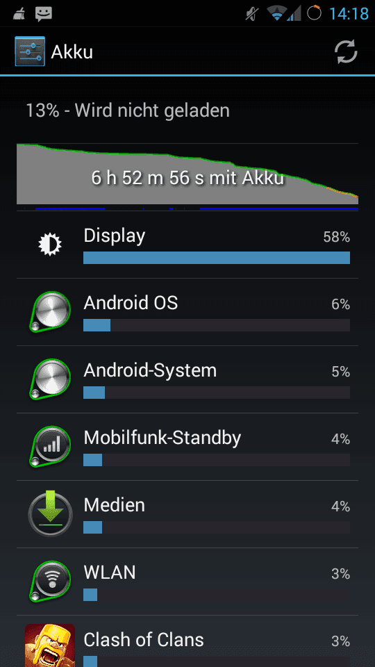

Hey, mal eine andere Frage:
Mit welchem OS (und evtl. Kernel) lasst ihr euer HOS laufen, um die beste Akkulaufzeit zu bekommen?
Ich habe den Akku des X+ verbaut, aber schlechtere Laufzeiten als unter dem 1650 mAh Akku.
Bei mir läuft aktuell CM 10.2 stable.
