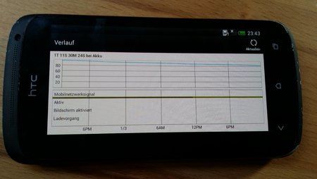

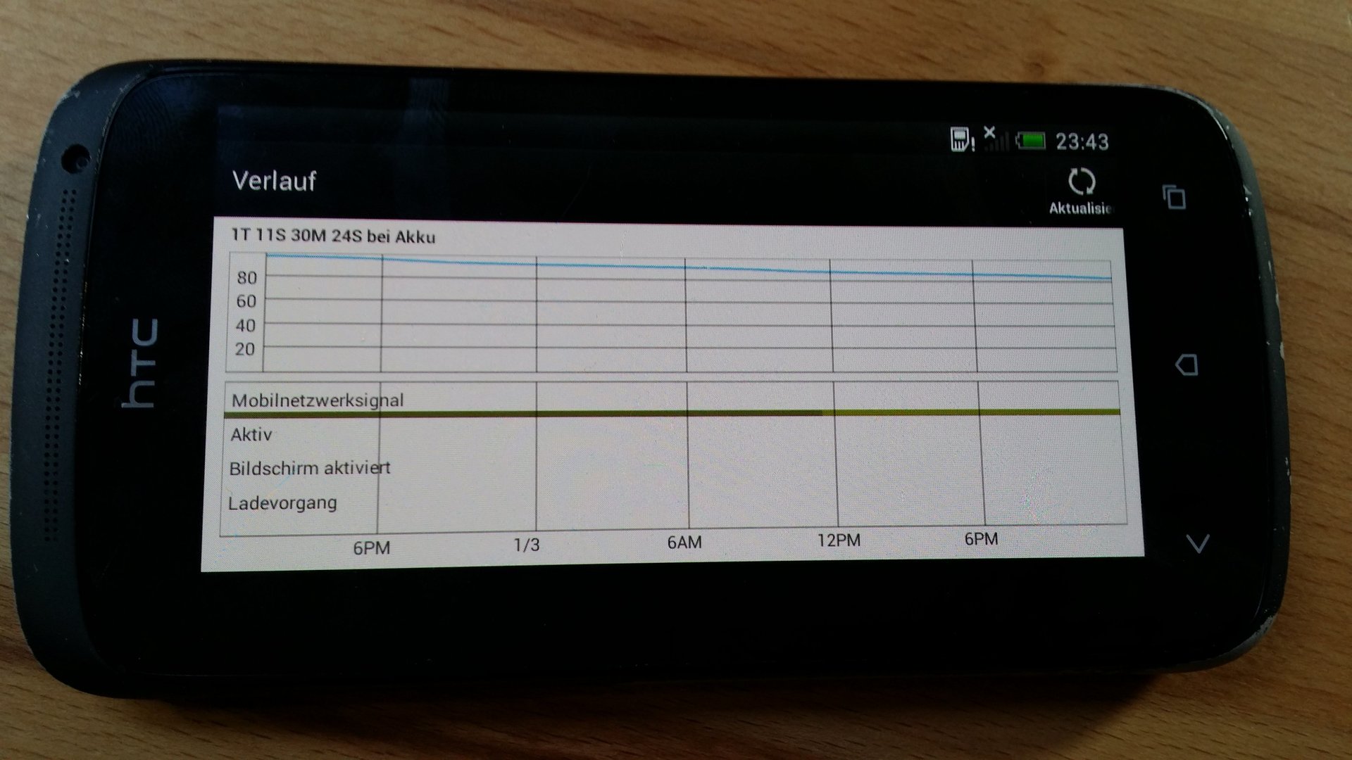

Schon erstaunlich wie lange so ein Akku hält, wenn man "offline" ist. Mit dem aktuellen Verbrauch käme ich auf 9 Tage Laufzeit. Das wäre ja mal was mit einem Smartphone.
