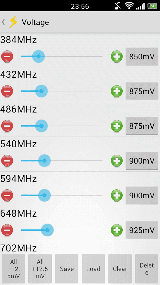

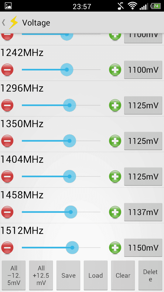

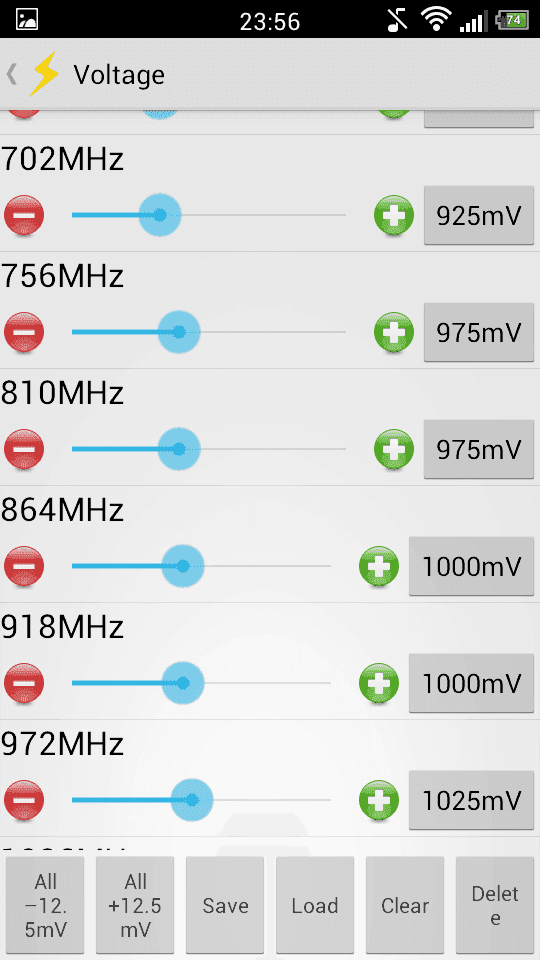

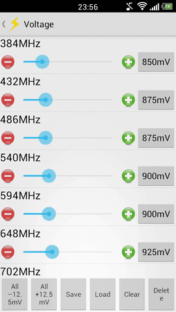

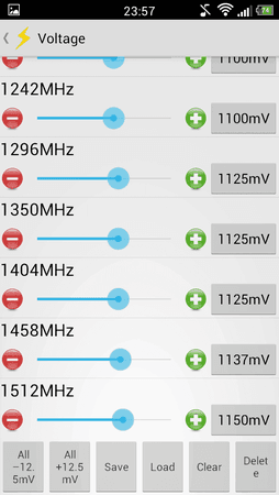

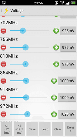

ja klar
ich habe die werte vom ElementalX nun mal übernommen (mit Kernel Tuner)
850 mv bei 384mhz
und läuft bisher ohne Probleme
Edit
um genauer zu sein so sehen sie bei mr aus seit heute früh
Bis auf 384Mhz bin ich noch 25mV drunter und läuft seit Wochen absolut stabil!
* Send with much love & Android. *
