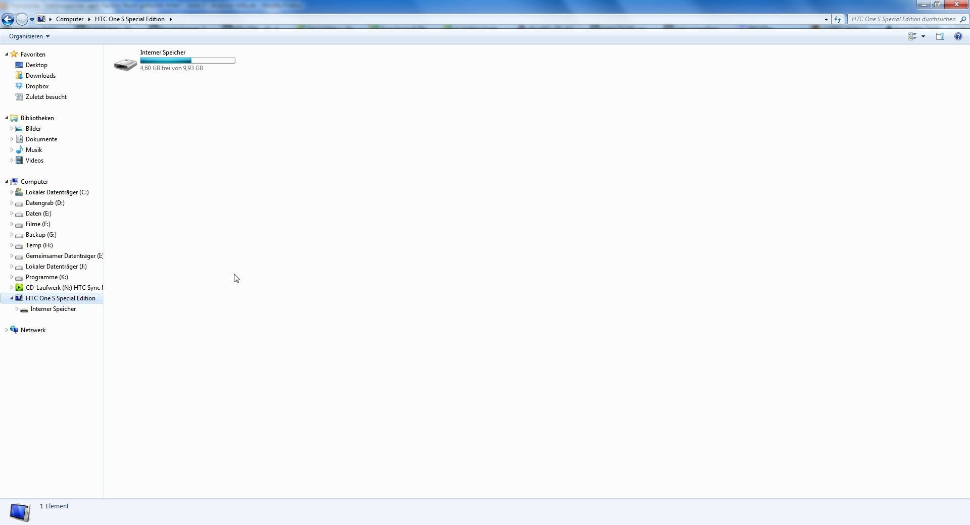

Beim Stock Rom geht das leider nicht, er öffnet nur die Übertragungssoftware. Habe es auch auf einem Windows PC probiert, da wird der komplette Speicher zwar angezeigt, aber nur als "Tragbares Gerät" und nicht als Physikalische Festplatte mit Datenträgerbezeichnung. Programme können somit nicht auf den Speicher zugreifen.
axlrose3105 schrieb:
Genau das meine ich. Man kann den Speicher eben nicht mehr als Festplatte nutzen, so wie es vorher war.
Der Hintergrund ist, dass ich Recovery-Programme über den Speicher laufen lassen wollte, um möglicherweise noch Bilder zu retten. Und es ist halt schon bevormundung, wenn man dem Nutzer vorschreibt nur noch Bilder und Musik über ein HTC-eigenes Programm übertragen zu können und keinen Vollzugriff mehr auf seinen eigenen Speicher zu haben.
Na ja, stimmt so nicht. Ich brauche keine Htc Software um Dateien zum hos zu schaufeln. Es wird halt nur als Verzeichnis angezeigt und nicht als Laufwerk
Gesendet von meinem HTC One S mit der Android-Hilfe.de App
