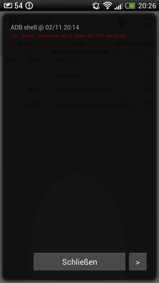

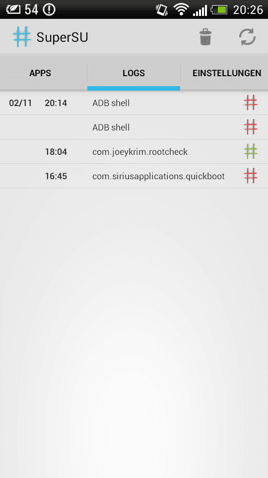

Ich sehe gerade im LOG folgendes ....
sorry für den doppelpost aber sonst wird das ganze zu unübersichtlicht! :/
Scheinbar funzt es jetzt.. habe in SU ein wenig in den optionen rumgespielt.. der Fehler war vllt. dass ich nie bestätigen konnte, weil ich das Popup nicht erhalten habe.. jetzt erlaubt SU automatisch den Zugriff :p .. im LOG is die Raute grün und da steht nicht mehr "sheel@android" sondern "root@android", so wies sein soll.. mal weiter probieren !
puh, entweder das pro kaufen oder mal superuser testen.
versteh aber net warum dafür die pro gebraucht wird.
Was für ne rom hast aktuell drauf?
Na also, jetzt sollte es auch klappen ..... hoffe ich mal ;)

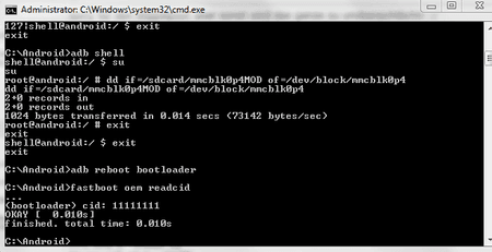

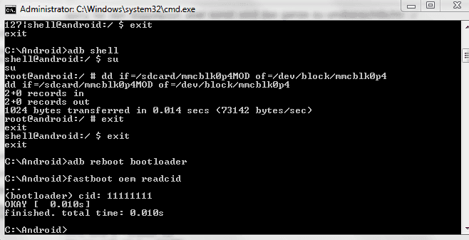

beim extrahieren/pushen der gemoddeten mmcblk0p4- Datei schreibt er wieder .. device not found
EDIT: dabei ist die mmcblk0p4MOD schon im Stammverzeichnis des Handys!
scheint geklappt zu haben.. Super cid ist gesetzt, jetzt gehts weiter :l
ein DICKES danke schon einmal für deine Hilfe ;**

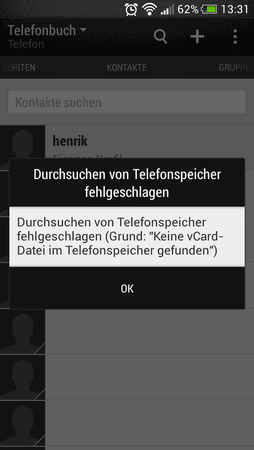

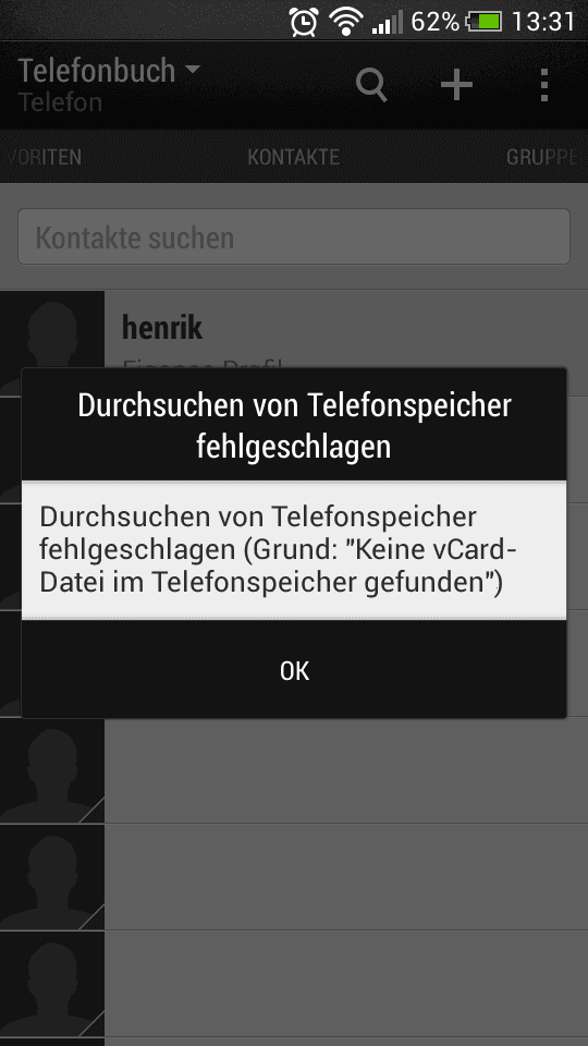

klappt leider nicht :D
Vielleicht kannst du mir nochmal helfen?:)
Was sagt mir das?=/
Scheint an what's app selbst zu liegen. Hab auch das Problem. Scheint am Server zu liegen.....
Reaktionen: quintus99

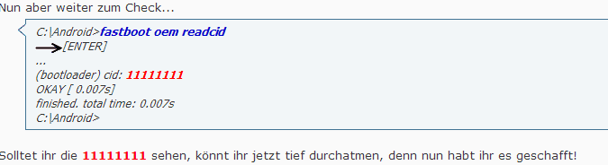

CID ist geändert in 11111111
Aber beim letzten Schritt zu s-off hapert es:

Nope. wenn ich checken will ob die cid auf 11111111 ist dann sagt er auch "waiting for device"
Du hast ein Verbindungsproblem, ist auch auf dem Scrennshot zu erkennen. Check mal die Treiber, anderer Usb Anschluss, andere PC usw.
