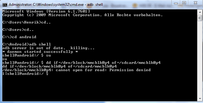

habe es soweit geschafft, dass ich die mmcblk0p4-Datei "heraus geholt" und mit dem HexEditor modifiziert habe... nach dieser Anleitung
Sooo.. Beim Punkt "Extrahieren der mmcblk0p4 Datei:" und eingeben von "adb shell" kommt bei mir schon direkt der erste Fehler.. da steht schon nicht "root@android" sondern "shell@android" ... da hab ich aufgehört ...
Außerdem ist mir unklar, ob das auch geht, wenn das Handy nur mit dem PC verbunden und an ist, und auf USB Debugging läuft.. denn den USB Modus "nur laden" kann man ja nicht einstellen......
Was passiert wenn du den nächsten schritt ausführst also 'su', wenn der erfolgreich ist, kannst du bedenkenlos weiter machen!
folgendes erscheint .. wobei ich es irgendwie ja schon geschafft habe, die mmcblk0p4 datei zu extrahieren.. ich bekomme sie nicht aufs handy gespielt und mittlerweile geht nichtmal mehr "su"

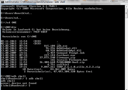

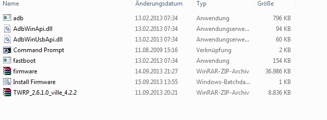

so sieht der Arbeitsordner dann aus.. mein Bruder war so lieb und hats mir gesendet :'D
also muss ich BEVOR ich mit dem S-Off weiter machen kann diese Firmware installieren? Wie genau gehe ich denn da vor? Über den Bootlader oder bei laufendem Handy.. und befehlsmäßig?
Ich muss wenn ich zu Hause bin mal nach ner Anleitung googlen, aber wäre cool, wenn du mir schonmal grob was sagen könntest :')
Mir liegt da ja nur ein ZIP Verzeichnis und eine batch-datei vor..

Nene, hier geht es erst mal nur um die Adb. Das mit der Firmware kommt erst bei der Installation vom Maximus

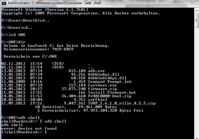

habs probiert .. mit ohne Erfolg :S
ADB Version is Android Debug Bridge version 1.0.31
und wenn ich nach meinem Device suche kommt folgende Meldung
C:\ONE>adb devices
List of devices attache
SH24NW408306 device
Boote mal dein Handy in den bootloader Modus, kannst dafür auch die App quickboot nehmen, und poste mal was da steht.
