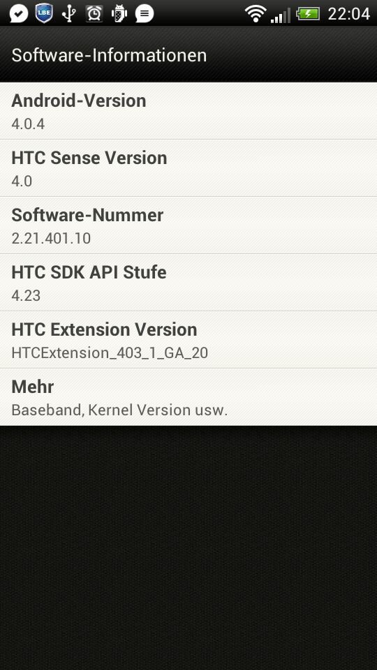

Was anderes, alle reden ja von Sense 4.1 ist das nun in 2.21 schon drin? Habe keine Version Info gefunden oder wo finde ich die?
Gesendet von meinem MZ601 mit Tapatalk 2
Nein
Gesendet von meinem HTC One S mit Tapatalk 2

Da ist Sense 4.0 drin.
