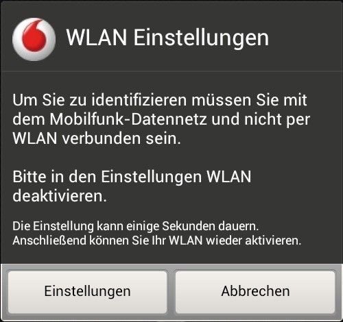

habe auf meinem One S bereits mehrfach eine Meldung gehabt (Popup) die offensichtlich von Vodafone stammt.
"Um Sie zu identifizieren müssen Sie mit dem Mobilfunk-Datennetz und nicht per WLAN verbunden sein." (siehe Anlage)
Könnte bisher nicht feststellen, in welchen Situationen dieses auftritt.
Kann mir jemand sagen was es damit auf sich hat?
Bin für alle Hinweise dankbar.
Hase01
Ich vermute mal, dass Vodafone irgendwie versucht den Trafficverbrauch zu syncen o.Ä., und dies klappt eben nur wenn du im Vodafone Internet bist.
Eine Deaktivierung der ganzen Vodafone-Apps sollte das Problem beseitigen.
Bei den T-Mobile Anwendungen passiert das beim Zugriff auf die Mobilbox durch die T-Mobile-eigene Mobilbox-Pro App, mit der man alle Anrufe auf die Box ansehen und abhören kann.
Wie Meckmeck sagt, kann das auch bei anderen Anwendungen von VF erforderlich sein, die z.B. auf Vertrags- oder Verbrauchsdaten zugreifen wollen.
Mick

Keine Ahnung - aber: Vielleicht ist nur eine einmalige Identifikation nötig, die dann auf dem Telefon gespeichert bleibt? Und du hattest vielleicht das Glück, dass diese Identifikation bei deinem Telefon schon stillschweigend stattgefunden hat, während du nicht mit WLAN verbunden warst?
Mick
vielen Dank für Euer schnelles Feedback. Ich habe es jetzt bereits drei oder vier mal bemerkt, dass dieses Popup kam.
Wie kann ich denn die ganzen Vodafone Apps deaktivieren (ohne root!)?
der Advanced Task Killer zeigt mir drei Apps an, die hier wohl noch laufen (Updates, Discover und AppSelect)
Sind das Vdf apps?
Hase01
Sind das Vdf apps?
Wenn man einer schnellen Google-Suche vertrauen darf, sind "Discover" und "AppSelect" Vodafone-Apps. Von "Update" würde ich die Finger lassen, das gehört zum System.
Zum Deaktivieren: Unter "Einstellungen" (Zahnrad rechts oben) / "Apps" / Reiter "Alle Anwendungen" die betreffende App auswählen, alle evtl. Updates deinstallieren und dann "deaktivieren".
Mick
Nope, die App "Updates" mit typisch Vodafone-rotem Icon kann auch deaktiviert werden.
Sollte man sie irgendwann mal für irgendwelche Updates brauchen, kann man Sie ja wieder aktivieren.
Sehe ich halt nicht (ich habe Telekom-Branding) - klingt dann aber plausibel.
Mick
Alle,
vielen Dank für das Feedback.
ich habe auf dem beschriebenen Weg mal die Apps deaktiviert (und noch ein paar andere wie Google+, Twitter etc.). Mal sehen, was passiert
Bleiben die Apps eigentlich deaktiviert oder sind die nach einem Neustart des Gerätes wieder aktiv?
Hase01
Bleiben deaktiviert.
