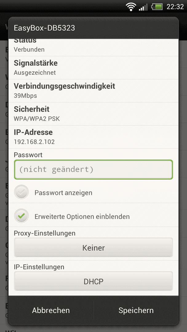

ich habe seit gestern mein neues HTC One S. Ich wollte es gleich bei mir ins Netz einbinden um WLAN zu nutzen. Ich habe bei mir feste IPs vergeben.
Wie kann ich im HTC One S eine feste IP einstellen?
Ich habe leider nichts gefunden. Im Bereich "Einstellungen-WLAN-Erweitert" ist ein Punkt "IP-Adresse". Hier wird "Nicht verfügbar" angezeigt.
Kann mir jemand weiterhelfen.
Danke
Matze
Lange das entsprechende WLAN-Profil andrücken, Netzwerk ändern und dann "Erweiterte Optionen einblenden" und dann gibts unten IP-Einstellungen und du kannst DHCP oder statisch wählen.

hats geklapt
danke

Ich habe deinen Tipp ausprobiert. Den Menüpunkt, bei dem ich eine statische IP eingeben kann, habe ich jetzt auch gefunden :)
Allerdings habe ich noch das Problem, dass sobald ich von "DHCP" auf "statisch" stelle, der "Verbinden" Button deaktiviert wird und ich mich nicht verbinden kann. Das Kennwort und die IPs habe ich natürlich eingetragen. Sobald ich wieder auf "DHCP" stelle, ist der "Verbinden" Button aktiv.
Hast du eine Idee woran dies liegen kann?
