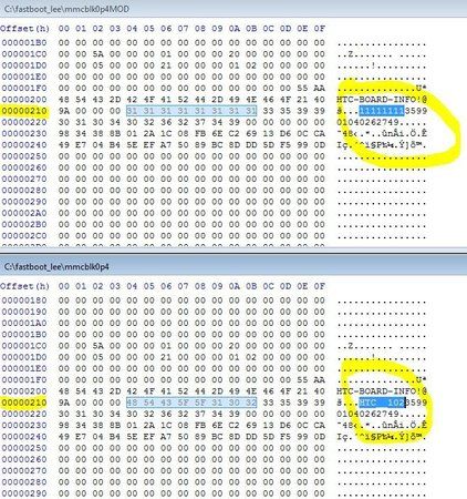

hier nochmal für die Germanen ;-) (das ist lediglich eine zusammenfassung von mir und ist auf diesem Mist gewachsen):smile:

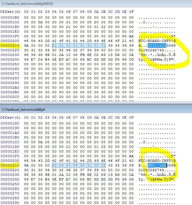

1. Den Hex Editor installieren
2. in der Shell die Befehle der Reihe nach ausführen, die Datei mmcblk0p4 die dabei er erzeugt wird mit dem Editor öffnen nach der Offset-Zeile 00000210 suchen und da den Wert entsprechend ändern z.B. die O2__102 durch 11111111 ersetzen (die Anzahl der Zeichen muß gleich sein um die Größe der Datei nicht zu verändern) andernfalls habt ihr anschliessend einen 400€ teuren Briefbeschwerer!!
Die datei dann als mmcblk0p4MOD wieder abspeichern

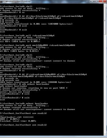

Die Befehle hab ich alle rot makiert

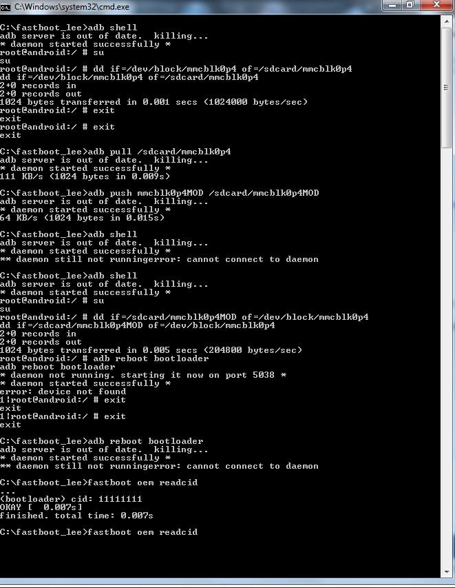

C:\FastbootOrdner>adb shell
adb server is out of date. killing...
* daemon started successfully *
root@android:/ #
su
su
root@android:/ # dd if=/dev/block/mmcblk0p4 of=/sdcard/mmcblk0p4
2+0 records in
2+0 records out
1024bytes transferred in 0.001 secs (1024000 bytes/sec)
root@android:/ # exit
exit
exit
C:\FastbootOrdner>adb pull /sdcard/mmcblk0p4
111 KB/s (
1024 bytes in 0.009s)
Nun die Datei im Hexeditor bearbeiten, siehe oben und angehängte Grafik, dann so fortfahren:
C:\FastbootOrdner>adb push mmcblk0p4MOD /sdcard/mmcblk0p4MOD
64 KB/s (
1024 bytes in 0.015s)
** daemon still not runningerror: cannot connect to daemon
root@android:/ #
su
su
root@android:/ # dd if=/sdcard/mmcblk0p4MOD of=/dev/block/mmcblk0p4
2+0 records in
2+0 records out
1024 bytes transferred in 0.005 secs (204800 bytes/sec)
root@android:/ # adb reboot bootloader
* daemon not running. starting it now on port 5038 *
error: device not found
1|root@android:/ # exit
exit
exit
C:\FastbootOrdner>adb reboot bootloader
(ging irgendwie nicht, ich hab dann manuell in den Bootloader gestartet)

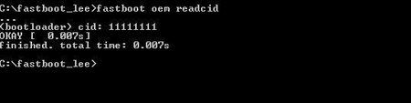

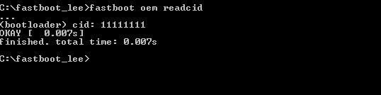

C:\FastbootOrdner>fastboot oem readcid
(bootloader) cid: 11111111
OKAY [ 0.007s]
finished. total time: 0.007s
C:\FastbootOrdner>
Im Fall von Muddy68 müsste er dann im Hex Editor die O2__102 durch 11111111 ersetzen
Danach kann man jede beliebige RUU installieren, aber nicht vergessen den Bootloader vorher wieder zu sperren!

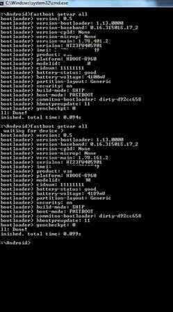

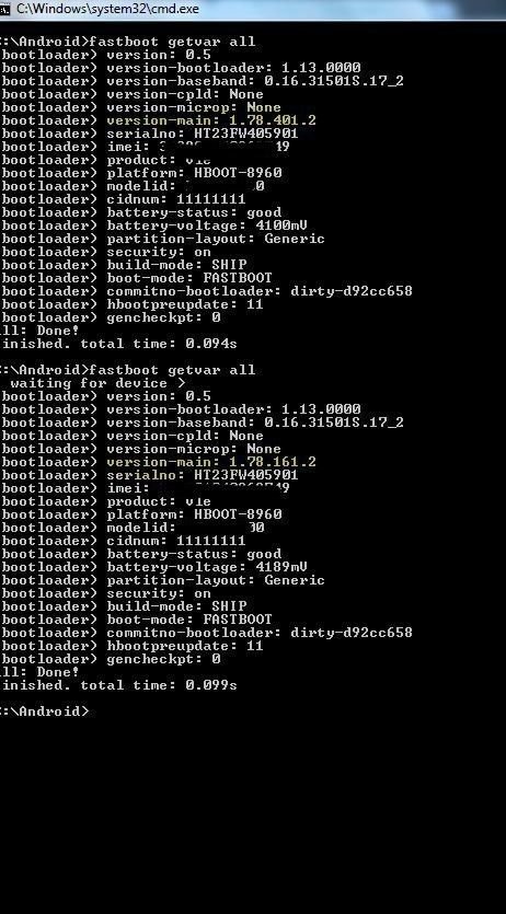

Ich hab jetzt jetzt mein ONE S wieder relocked und die
RUU_Ville_U_HTC_Europe_1.78.401.2_Radio_0.16.31501S.17_2_10.23.31501S.10L_release_258480_signed
installiert (das Handy stammt von 1&1 und hatte vorher die CID HTC__102), die CID ist immernoch 11111111 *freu, das hat schon mal geklappt.
Jetzt will ich natürlich wissen, ob man tatsächlich eine beliebige Ruu aufspielen kann, bin mal gespannt...

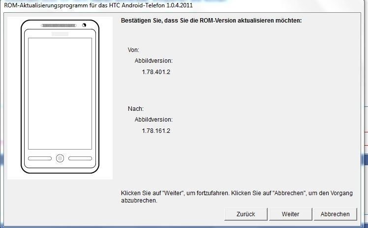

so ich versuche jetzt mal die se RUU aufzuspielen:
RUU_Ville_U_Vodafone_UK_1.78.161.2_Radio_0.16.31501S.17_2_10.23.31501S.10L_release_258386_signed
die Spannung steigt ins unermessliche...
Juhuu es hat geklappt, bin mal gespannt ob sich mit der Empfangsqualität was gändert hat.
