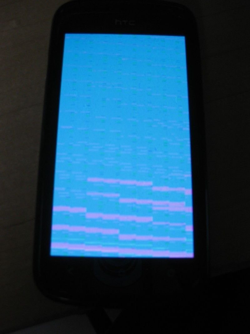

Ich hab ein ganz großes Problem. Vor einigen Tagen meldete sich der Cyanogenmod Updater mit der Version 10.2.0. Heute wollte ich es einfach installieren. Das hat sonst immer problemlos geklappt aber als mein Handy eben rebooten wollte komme ich nach dem htc screen folgendes zu sehen:
(Siehe Anhang)
Kennt jemand das Problem? Das Handy hängt jetzt in einen Bootloop fest und in das Recovery komme ich auch nicht mehr ein :(
Das liegt an der Inkompatibilität zwischen CMs CAF-Bildschirm Treibern, und einem Kernel ohne CAF Unterstützung. Entweder Du hast nachträglich einen alternativen Kernel installiert, oder der passende Kernel aus der ZIP wurde nicht installiert. In beiden Fällen mußt Du den Kernel aus der ZIP nach installieren. Ins Recovery kommst Du indem Du in den Bootloader bootest, und von da aus das One-S runter fährst. Danach kannst Du erst vom Bootloader aus wieder ins Recovery.
Reaktionen: Richi901
Danke für deine Hilfe allerdings muss ich nochmal nachfragen.
wo befindet sich der Kernel in der Zip. Mit Zip ist ja das Custom Rom gemeint oder? Und wie gehe ich bei der Installation vor? Genauso wie beim einspielen einer Custom Rom?
boot.img ist in der zip
Vielen Dank euch beiden. Habe mir heute mal Zeit genommen um mich damit zu beschäftigen. Hat alles super geklappt! :thumbup:
Ich möchte hier auch nochmal einen Dank an [HowTo] Custom ROM flashen aussprechen. Hier ist nochmal kurz erklärt wie man das boot.img richtig flashed.
Ich habe das Custom Rom geflashed und danach noch den Kernel (also die boot.img) rübergeflashed und voilà alles funktioniert hervorragend.
