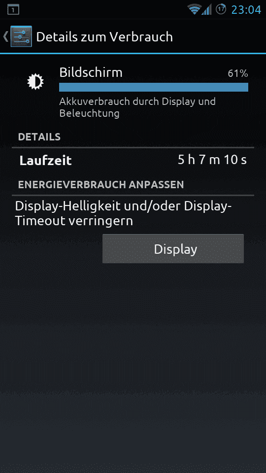

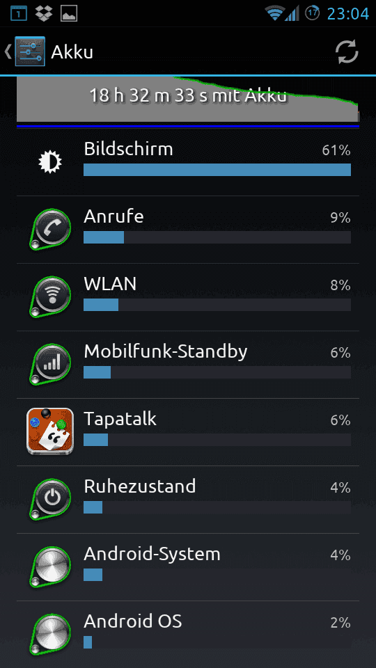

Aber anbei mal ein paar Screenshots .... quasi als Ausgleich. Deine Rom is echt genial :thumbup:

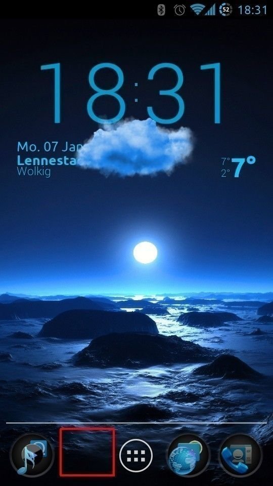

Bei mir verschwinden bei dem 23er Build regelmäßig Icons aus dem Dock. :sad:
Hat das noch jemand?
Du wirst lachen...mir passiert das ebenfalls...ich habe das Gefühl, dass man mit nur einem Wisch im Dock den Ordner oder das icon zur Seite schieben kann...
War das früher auch schon so leicht? Nur kurz abtippen und zur Seite ziehen...
Gesendet von meinem HTC One S mit Tapatalk 2
Hmm, bei mir war die Zeitspanne Berühren / Halten auf kurz eingestellt. Habe jetzt mal auf lang geändert. Vielleicht liegt es wirklich nur daran.
