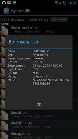

Dann stimmt da bei Deiner Installation was nicht, habe es extra nochmal getestet, die Kamera bleibt schwarz, und funktioniert nicht! Hast Du dich an die aktualisierten Installations Infos aus Post #2 gehalten?
("Rom installieren"/"Rom anpassen")
Edit:
@vergilbt
Ein Full-Wipe spielt in diesem Fall keine Rolle ;)
Gesendet von meinem Nexus 4 mit Tapatalk 2
Hmm, bin genau nach der Anweisung vorgegangen, lt. SYSTEMINFO hat er die neue Version. Solltest du aber der Meinung sein das ich tatsächlich nicht richtig geupdatet hab mach ich das nochmal neu.
Gesendet von meinem HTC One S mit Tapatalk 2
nein, das passt, ich hatte den Verdacht, das Du im Aroma Installer anstatt "Rom installieren" "Rom anpassen" gewählt hast, das würde erklären, warum die Kamera bei Dir noch funktioniert, wenn aber unter Build-Version, Build 29 steht ist alles ok.
kannst Du mal nachsehen, ob bei Dir die libDxOAF.so existiert, /system/lib/libDxOAF.so
sonst habe ich keine Erklärung warum es bei Dir funktioniert, (wenn der Treiber tastsächlich noch da ist, habe ich aber auch dafür keine Erklärung, ;) )
Sie ist noch da, ;-)
Was noch auffiel, Gmail und Google Play Music waten weg, hab ich neu installiert. Sonst passt alles bis jetzt
Danke für die Rückmeldung, kann mir nicht erklären, warum der Treiber noch da ist, bei mir ist er nicht mehr da.
Das Problem mit GMail und Play Music sehe ich mir noch an, das sollte natürlich nicht sein, evtl. ein Fehler bei der Installation, (mein Fehler, nicht Deiner, ;) )
