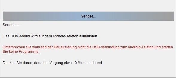

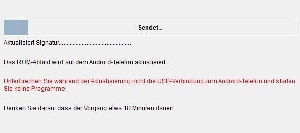

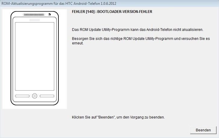

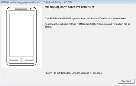

Hätte gern den Originalzustand wieder, und würde gern das RUU aufspielen.
Habe bei RUU probiert aber immer kommt die Fehlermeldung: Fehler[140] BOOTLOADER-VERSION-FEHLER siehe auch die Bilder im Anhang.
Wie bekomme ich den korrekten BL?

Nochmal zur Richtigstellung:
Bootloader ist relocked?
Stock Recovery ist drauf.
Welche RUU flashst du über PC? 2.XX?
EDIT: Damit unnötige posts vermieden werden:
Wenn du die RUU 1.78 oder 2.21 flashen willst über PC hast du keine Chance. Ohne S-Off (gibt es noch nicht fürs ONE S) kann man kein downgrade von einer höheren auf eine niedrigeren Rom Version machen. Besonders nicht von der 2.31, da diese (glaube ich) einen neuen Bootloader mit sich bringt. Aber um root wieder zu entfernen einfach einen Hardreset machen :D

welche CID hast du denn? (falls nicht HTC__102) kannst du die Sache so nicht angehen.
Falls du zwischenzeitlich wie auch immer auf 2.31 upgedatet hast kannst du es gleich vergessen, dann dafür gibt es noch kein RUU.

Nachdem ich das "Touch-Tasten" Problem habe möchte ich mein One S einschicken und benötige den Originalzustand des Handys. Aktuell habe ich einen Mix aus dem auktullem Update 2.31 und einem anderem Bootloader mit einer SU-App.
Vorgehen um das aktuelle RUU aufzuspielen:
Mit dem Tool HTC One S All-In-One Toolkit V1.1 den Bootloader relocken "Commands" -> "Relock Bootloader" mit "Do Command" ausführen. Im Handy muss "USB-Debugging" an sein. Einschalten unter "Einstellungen" -> "Entwickleroptionen" -> "USB-Debugging".
Starten der aktuellen RUU (RUU_Ville_U_ICS_40_S_HTC_Europe_2.31.401.5_Radio_1.06es.50.02.31_10.09a.50.04L_release_275655_signed) als Administrator (Rechtsklick -> "Als Admin ausführen")
Nach gefühlten 5 Minuten war das RUU drauf ohne dass eine Fehlermeldung bezüglich Bootloader kam.

Hallo liebe AH Gemeinde,
Habe ein Ähnliches Problem:
Habe TMO Rom 2.38.X.X drauf.
Habe mittlerweile CID auf HTC__102 geändert, Handy ist relooked & root habe ich.
Ich will auf das aktuelle 2.31. HTC Stock ROM fläschen. Bekomme bei der Install der RUU stehts den Fehler [140]. Muss ich auf die neuste RUU für JB warten?

Entweder du wartest auf die JB RUU oder du versucht downzugraden.
Gesendet von meinem HTC One S mit der Android-Hilfe.de App
Inwiefern downgraden?
So nach aufspielen von Clockwork Recovery und Unlook und relook lies sich dann das RUU aufspielen.
Super! :)
Welches hboot hast du denn? 1.06, 1.09 oder 1.14?
Ich hatte HBOOT 1.14 drauf.
Nach dem RUU und OTA Update läuft die 2.15 auf meine One S.
