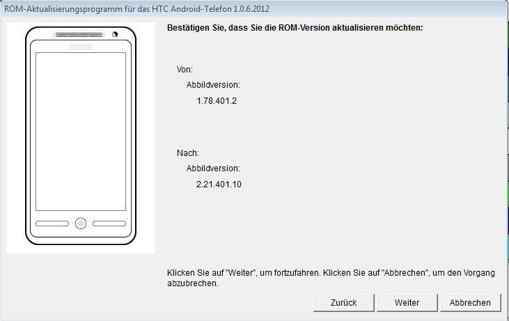

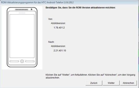

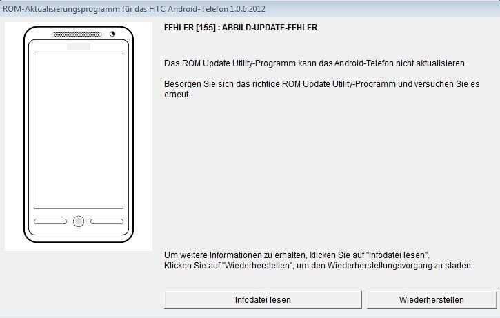

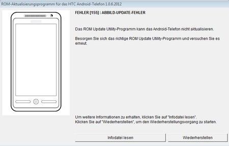

Dann habe ich mal How to Install Official ClockworkMod Recovery on HTC One S probiert und recovery-clockwork-5.8.2.3-ville.zip per USB auf die eingehängte "Festplatte" im Windows in das root-Verzeichnis kopiert und installiert. Komischerweise wird nach der Installation die Version 5.8.2.3 angezeigt aber nach einem Neustart wird wieder die Version 5.8.1.5 angezeigt.
Dann wollte ich ein RUU istallieren. Habe die RUU RUU_Ville_U_ICS_40_S_HTC_Europe_2.21.401.10_Radio_1.06s.50.02.27_2_10.08.50.04L__release_271119_signed.exe und RUU_Ville_U_HTC_Europe_1.78.401.2_Radio_0.16.31501S.17_2_10.23.31501S.10L_release_258480_signed.exe ausprobiert. Dort bekomme ich die Fehlermeldungen "FEHLER[155]: ABBILD-UPDATE-FEHLER. HTC-Sync aktuell runtergeladen, Debug USB ist an.
Wer kann mir helfen, das aktuelle Update aufzuspielen und für zukünftige Updates dieses Problem zu umgehen?

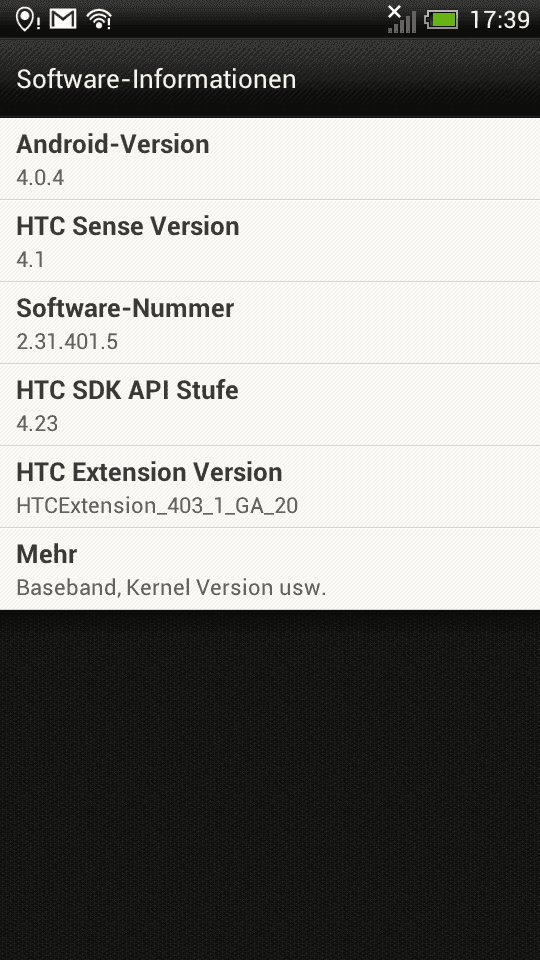

Nachtrag 25.09.12:
Nachdem ich das "Touch-Tasten" Problem habe möchte ich mein One S einschicken und benötige den Originalzustand des Handys. Aktuell habe ich einen Mix aus dem auktullem Update 2.31 und einem anderem Bootloader mit einer SU-App.
Vorgehen um das aktuelle RUU aufzuspielen:
Mit dem Tool HTC One S All-In-One Toolkit V1.1 den Bootloader relocken "Commands" -> "Relock Bootloader" mit "Do Command" ausführen. Im Handy muss "USB-Debugging" an sein. Einschalten unter "Einstellungen" -> "Entwickleroptionen" -> "USB-Debugging".
Starten der aktuellen RUU (RUU_Ville_U_ICS_40_S_HTC_Europe_2.31.401.5_Radio_1.06es.50.02.31_10.09a.50.04L_release_275655_signed) als Administrator (Rechtsklick -> "Als Admin ausführen")
Nach gefühlten 5 Minuten war das RUU drauf ohne dass eine Fehlermeldung bezüglich Bootloader kam.
Danke nochmal an alle.

Hi,
habe folgendes gemacht:
1. Flashe das Stock Recovery (habe ich dir im Anhang angehangen) -> Die img Datei packst du in das All in One Toolkitverzeichnis in den Ordner "Recoveries" und dann im Toolkit Programm "Your Own Recovery" auswählen.
ABER dann habe ich 2. Relocke dein Bootloader nicht gemacht.
Leider kann ich den Ablauf dann nicht mehr richtig nachvollziehen, da ich nicht mehr weiß, was ich gestern auf die SDCRAD geladen habe. Irgendwie startete nach evtl. mehreren Neustarts wieder das "Original Image" mit dem gelben Hintergrund startete. Ich musste auch wieder durch das Installationsmenü durch und alle Apps etc. waren weg.
Im Bootloader steht immer noch "unlocked".
Das Update hat dann auch geklappt, siehe Anhang.
Vielen Dank.

Holzgarten schrieb:
BTW. Ich habe immer noch die SuperSU App unter den Apps. Werde doch nochmal die RUU_Ville_U_ICS_40_S_HTC_Europe_2.21.401.10_Radio_1.06s.50.02.27_2_10.08.50.04L__release_271119_signed.exe aufspielen. Hoffe dann ist die SuperSU App weg.
Nein, da kommt die gleiche Fehlermeldung wie oben.
