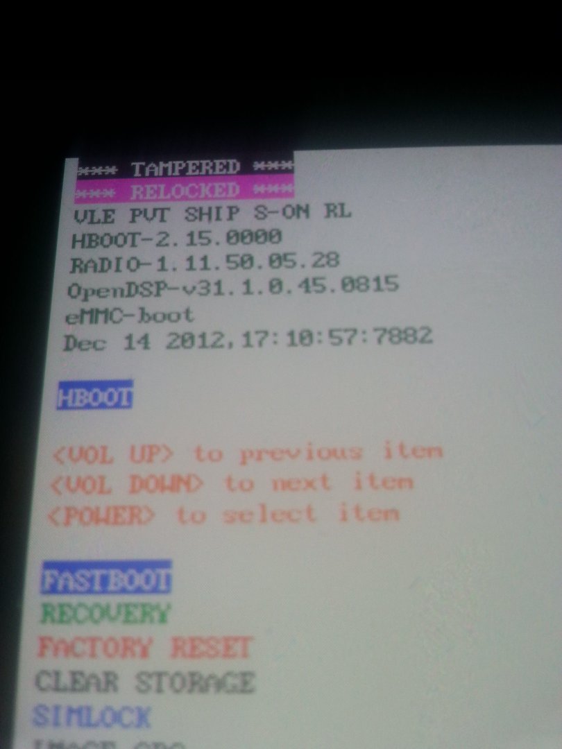

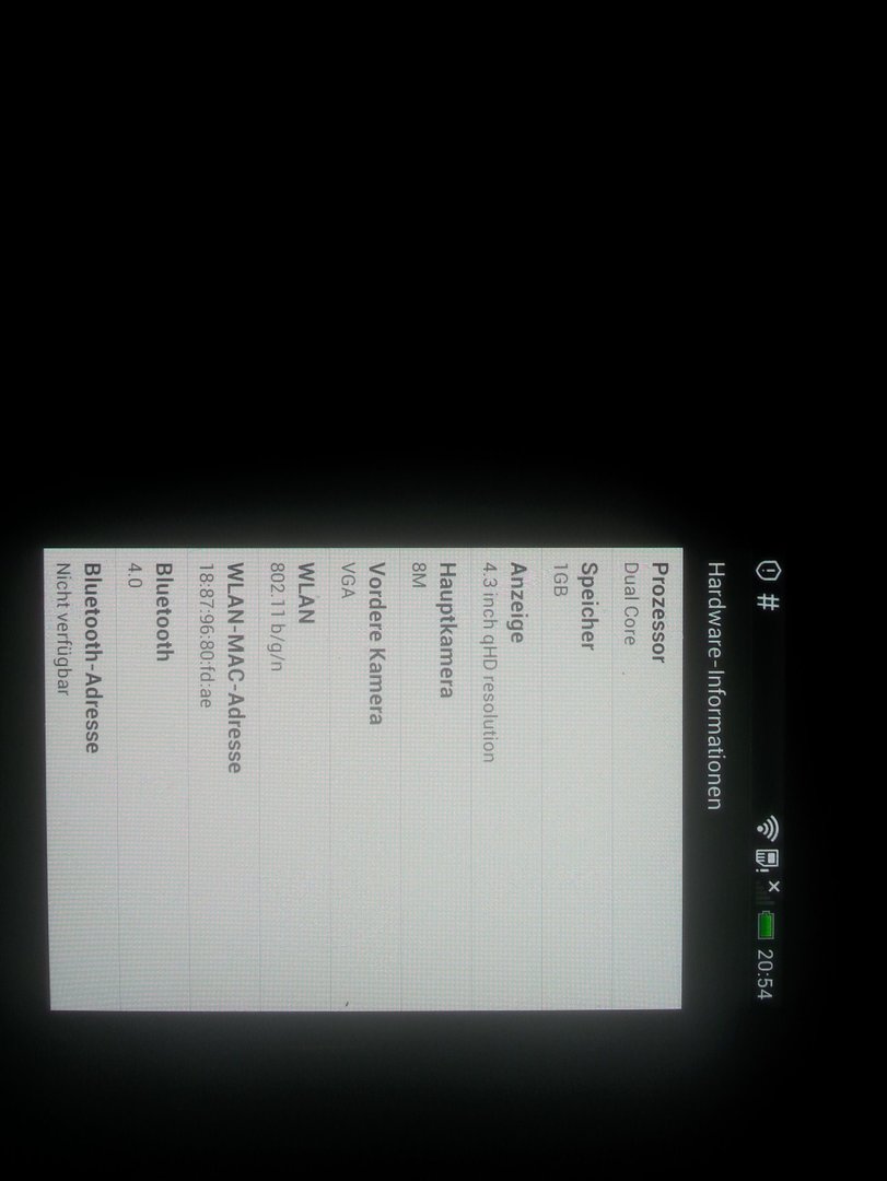

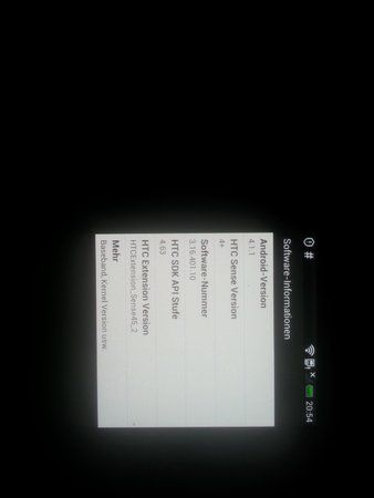

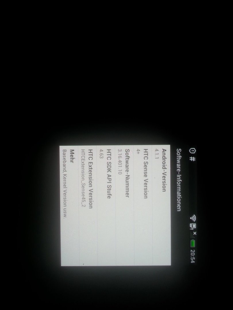

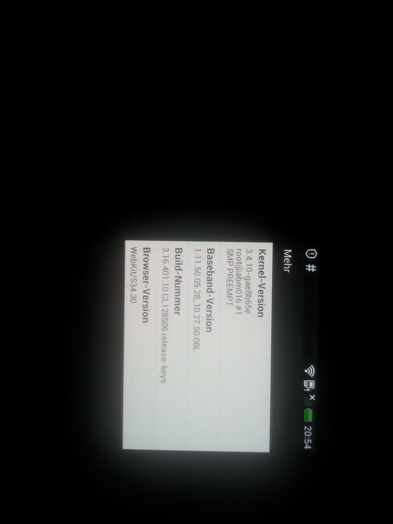

Hallo und Danke für das ausführliche tutorial,
ich hoffe ich bin hier im richtigen forum, wenn nicht tut es mir leid.
ich besitz seit mehreren tagen mein altes htc one s wieder, leider musste ich feststellen das ich kein factory reset durch führen kann. warum auch immer..
da ich eigendlich gute erfahrung hab die originale rom zu installieren wollte ich das tun.
leider musste ich wieder feststellen, das auch dass nicht durch zu führen ist..
kann mir eventuel einer sagen was da jetzt zu machen ist
INFO´S ZUM HTC One S sind im anhang als bild datei
fastboot oem readcid IST HTC__102 fals ihr die info auch braucht..

Die Fehlerbeschreibung "Geht nicht" ist nicht sehr hilfreich. Ein paar mehr Informationen musst du uns schon geben. Was ist denn genau das Problem?
Hallo und danke für deine unterstützung,
also als erstes muss ich dazu leider eine geschichte erzählen.
vor ca. 4 monaten wollte ich das handy rooten, leider hat das irgendwie nicht geklappt, dann hab ich es mit einer app versucht und das handy zerschoßen.
Es ging nicht mehr an und es hat auch nicht mehr geladen.
Nach mehrere male, es am pc anschließen, wurde es wieder erkannt (warum das auf einmal ging weiß ich bis heute nicht.)
Ich war zumindestens zu frieden das ich wieder in den bootloader kamm (das kamm ohne die tasten kombination zu drücken) das passiert auch jetzt wenn der akku komplet tot ist egal ob am pc oder direkt am lader.
das handy hab ich mit mehrmaligen flashen verschiedener daten, wieder zum laufen bekomm..
so und jetzt möchte ich das handy komplet neu aufsetzen und rooten.
Wenn ich es jetzt flashen möchte, bleibt er im update programm, senden stehen.
nach ca. 2 std. passiert immer noch nix.
wenn ich das usb abziehe beim flashen, startet das handy neu und es sieht aus als würde nix passiert sein..
KEINE ÄNDERUNGEN AM CHIP VORGENOMMEN..!
//EDIT:
ich habs hin bekomm bedanke mich trotzdem bei euch..;)
habs mit der anleitung hin bekomm..
