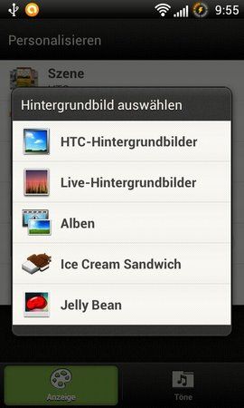

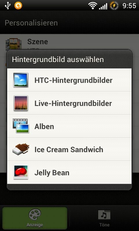

Bei mir sieht das so aus
Gesendet von meinem HTC One V mit Tapatalk 2
Reaktionen: Gingerfred21
Danke für die HC. Bei mir werden in diesem Menü leider nur die HTC-Hintergrundbilder und die Alben als Menüpunkte angezeigt. Da ich im Juni irgendwann mal das System gepatcht habe, kann das der Grund sein.
G21
