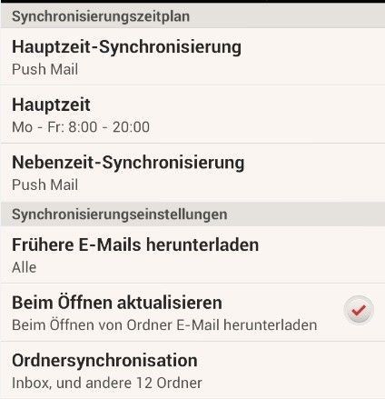

Hier mal ein screeni von meinen Einstellungen:

hauptzeiten sync.
push mail vermisse ich bei mir kann ich nicht finden, nur inteligentes sync. 5min...10min... usw
übersehe ich da was??
Ist es ein Konto, das als Exchange-ActiveSync-Konto konfiguriert ist? Bei POP3- und IMAP-Konten kannst Du Push-Mail nicht einstellen.
