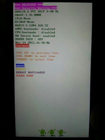

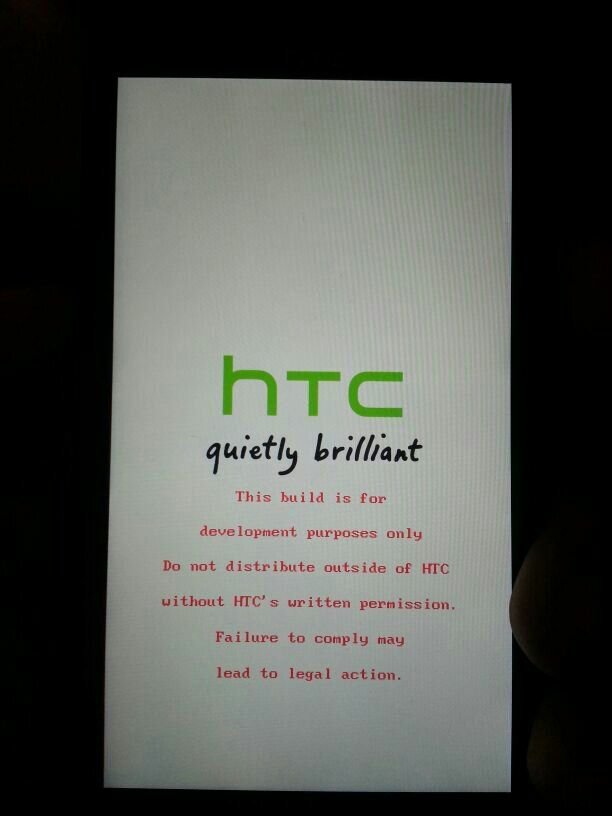

Damit ich gleich zum Punkt komme ich habe vor ein paar Wochen mein HTC rooten wollen habe das flashen leider vergessen habe mir dann eine ruu besorgt und war wieder glücklich jetzt gab es seitens htc ein update wenn ich das jedoch laden möchte sagt mein Handy beim booten this update is for devoloper... only danach komme ich ins Fastboot Menü oben steht relocked.
Könnte mir bitte einer helfen der sich mit dem Problem auskennt :)

Also ohne weitere Daten oder ein Screenshot vom Boatloader kann man nicht weiter helfen...
Wenn du sowieso root willst, ist es für dich jetzt einfach und schneller ein CustomRom zu installieren, welches auf Stock basiert ...
... dann kommst du auch schneller an Updates.
- dann relocken
- Custom Recovery flashen
- Custom Rom flashen
- Kernel flashen
und glücklich werden ... ca. 15 min Zeitaufwand höchstens
Ansonsten Screenshot :)

Okay vielen Dank für die Hilfe morgen kommt ein Screenshot bin gerade in Hongkong (Zeitverschiebung) . Mit dem custom Rom Zeugs bin ich der totale noob und habe auch erlich gesagt angst wieder etwas falsch zu machen
Hier die Screenshots

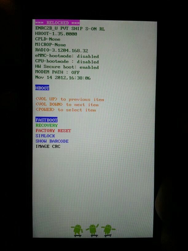

So wie es aussieht, ist einfach etwas falsches aufgespielt worden...
Scheinbar eine Developer Edition oder Sonstiges ...

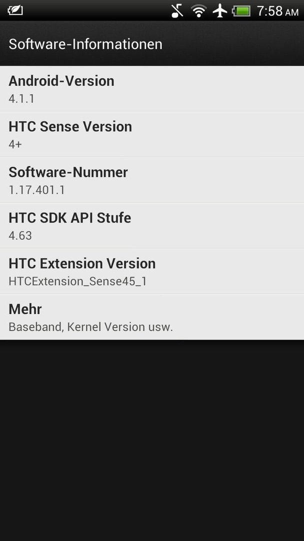

Was für eine CID hast du ? Gibt ein Prog dafür im Playstore , ansonsten Fastboot ...
Würde versuchen eine RUU zu nehmen, die passt und die drüberbügeln, sollte mit dem HBoot noch gehen :)
Dh Handy am PC und ruu.exe ausführen?
Jep
Ok danke letzte Frage woher weiß ich welche Version ich benötige vllt ein link oder so
Deswegen der Hinweis mit der CID :)
O2 ; Vodafone oder International wäre möglich
Oh Achso habe das überlesen... o2 ist es bei mir.
Weiß nicht ob es gebrandet ist habe es von Deutschlandsim. Der Vertrag mit o2 Netz
Ist frei und somit International 1.17.401.1
Könntest du mir dann vllt einen link geben welche ruu ich genau Runterladen muss kenn mich da nicht aus
Ok vielen Dank werde ich ausprobieren
