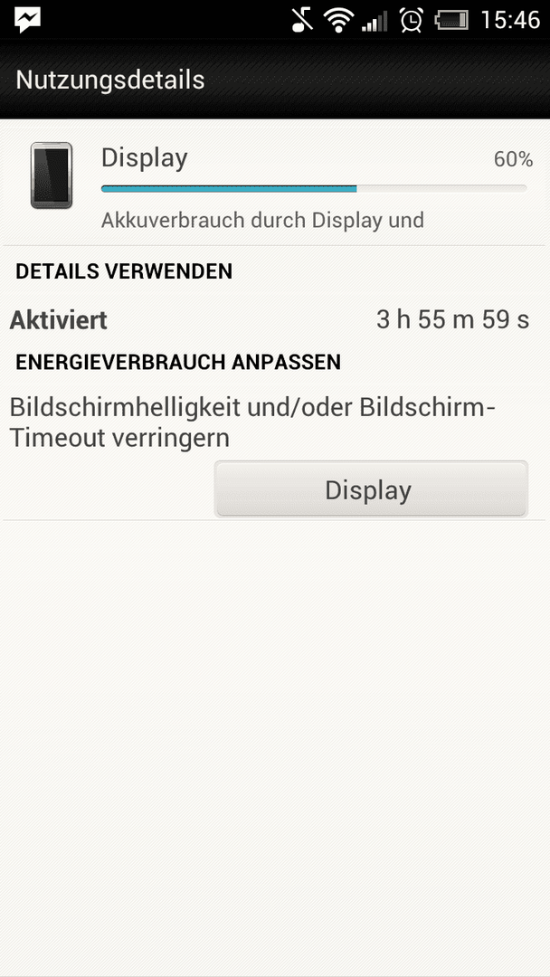

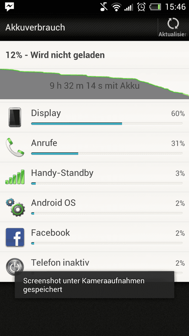

Moin leute,
also ich hatte auch meine probleme mit meinem Akku, aber seitdem ich es wieder von Arvato (hab es seit August wieder) habe kann Ich sagen das es gut hält. Ich häng mal zwei bilder drann ^^ und bin beigeistert meine beste akkulaufzeit mit der Stock Rom ohne rooten ohne nichts und läuft leider mit android 4.0.4 und sens 4.1 :)

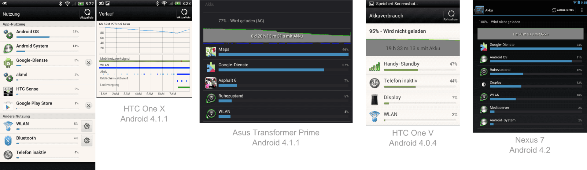

hi Leute,
auf mein One X und das meiner Frau habe ich vor vier Tagen JB per OTA installiert und bin sehr zufrieden mit JB und habe auch keine Ruckler und so. Eine Sache ist aber doch unschön.
Die beiden One Xen verbrauchen über Nacht mehr als 22% der Akkuleistung. In der Anzeige Einstellung->Power->Nutzung viel mir dann auf, dass das AndroidOS mit 53% ganz oben steht und kein Ruhezustand oder Handy-Standby zu finden ist (siehe Screenshot) (oder ist dies jetzt "Telefon inaktiv").
Dann habe ich mir die anderen Androiden in unserer Familie geschnappt und nachgesehen. Dort gibt es überall entweder die App Ruhezustand oder Handy-Standby. Und diese bewirken auch das was man erwartet. HTC One V nach 10 Stunden Ruhezustand gerade einmal 5% Akkuverbrauch. Asus Transformer nach 6Tagen 20Stunden mit geringer Nutzung 23% Verbrauch.
Nun meine Fragen an die, die auch JB per OTA installiert haben.
  1. Gibt es bei Euch auch nicht mehr den Ruhezustand / Handy-Standby in der App-Nutzungsliste (dann wird es wohl jetzt "Telefon inaktiv" sein)?
  2. Habt Ihr auch einen erhöhten Verbrauch im Ruhezustand festgestellt?
(Oder haben wir uns da auf unseren beiden Geräten irgend eine App installiert, die dafür sorgt, dass das Handy nicht mehr in den Ruhezustand geht ...?)

Bei mir gibt es unter den Verbrauchern auch keinen "Ruhezustand". Mein HOX hat jetz aber nach 1T7S38M grade mal 40% verbraucht obwohl es normal genutzt wurde.
Bei den meisten war das Problem des Akkuverbrauchs hier zu suchen:
Einstellungen -> Konten & Synchronisierung -> Google -> Google Maps &Latitude -> "Standortberichte" sollte auf "Ihr Standort wird nicht aktualisiert" gesetzt sein.
Ich hatte auch die ersten Tage einen sehr hohen Akku Verbrauch, aber jetzt läuft alles bestens.
Gesendet von meinem HTC One X mit Tapatalk 2
Danke für die schnellen Antworten.
Ich habe WLAN nun fest auf 2,4GHz eingestellt und Standortberichte auf "Ihr Standort wird nicht aktualisiert" (war bei einem unser beiden Handys allerdings schon so). Werde die Nacht mal abwarten und schauen ob es was bringt.
Gruß,
Jaspis
Reaktionen: catdog78m
Und wen du nur schwachen HSDPA Empfang hast nachts man auf GSM umstellen. Dann bucht er nicht die halbe Nacht neu ins Netz ein. So wie bei mir. Auf GSM ist bei mir alles gut.
