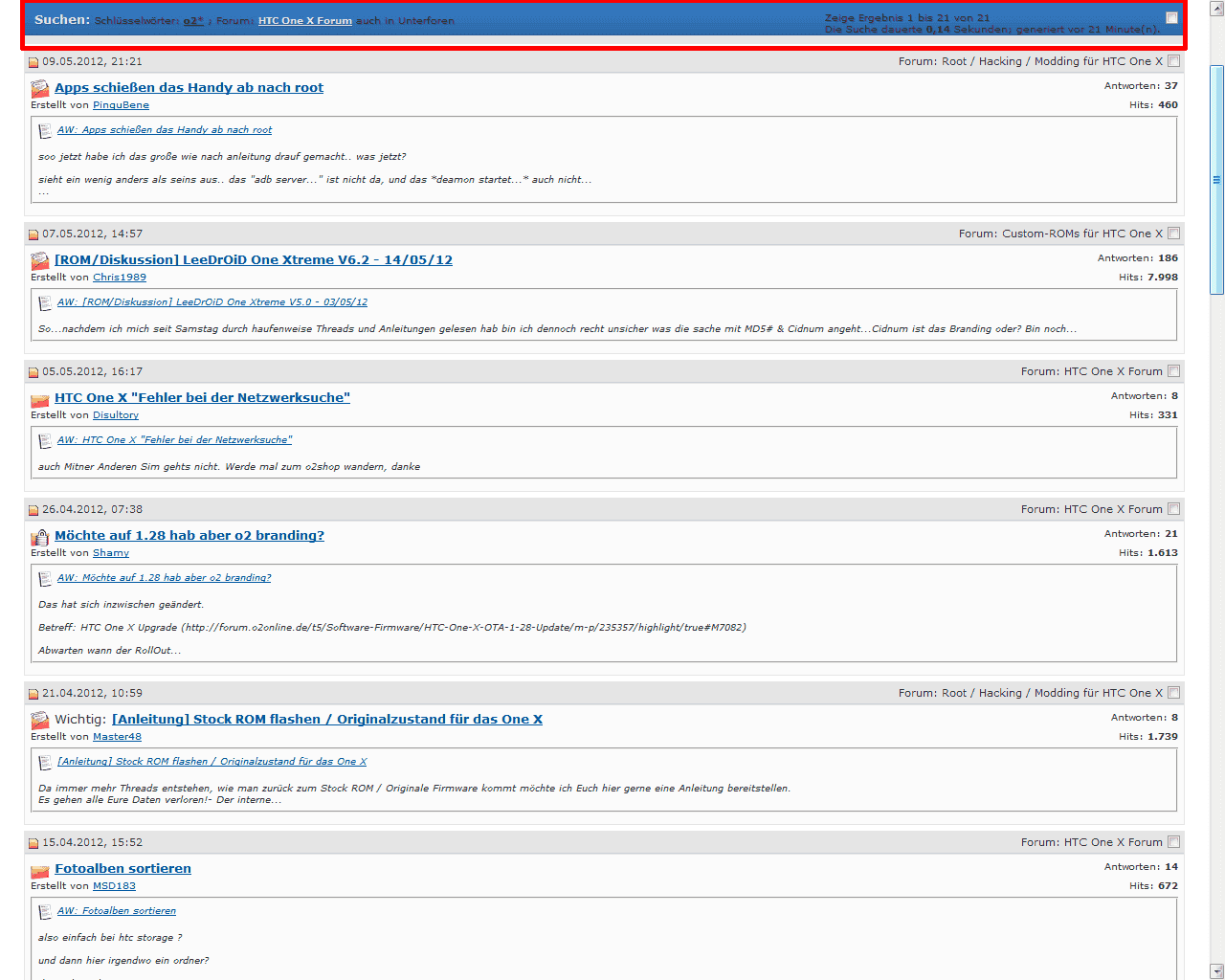

die Suche benötigt mindestens 3 Zeichen, verwende also einen * als Platzhalter.
Beispiel: O2*

Die Suche nach O2* ergibt aber auch keine Suchergebnisse obwohl diese ja vorhanden sind.
bei mir geht es.
MfG
starbase64

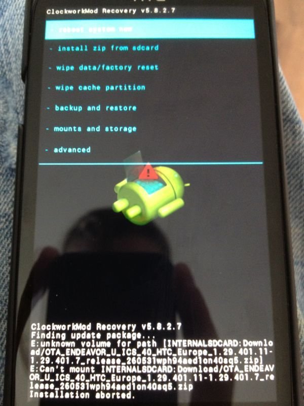

Ich besitze das One X womit ich auch sehr zufrieden bin ;D
habe vor einigen Wochen mir Root Rechte gemacht.
am 15.5.2012 kam ja das neue update welches ich gedownloadet habe...
dann fährt das handy in den recovery modus und fängt kurz an das update an zu installieren aber dann kommt folgende Fehlermeldung :
https://www.dropbox.com/s/bwxt6gw3in12qn0/IMG-20120517-WA0000.jpg
ich habe schon durch 100te Foren Beiträge geblättert , bitte um Hilfe :(
Da es hier schonmal angesprochen wurde, habe ich es hierhin verschoben: Ein OTA Update funktioniert nicht mit custom Recovery, Du musst vorher das stock Recovery flashen, damit das funktioniert.

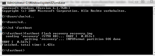

Ja, du musst das Recovery-Image von der Version die Du drauf hast per Fastboot flashen - so wie Du auch ClockworkMod geflasht hast, also
fastboot flash recovery recovery.img

Du brauchst den Fastboot-Befehl - der ist normalerweise im Android SDK. Irgendwer hat ihn hier auch schonmal als Archiv gepostet zusammen mit dem ADB-Kommando. Ich hänge es hier mal an.
Boote das HOX in den Bootloader und achte darauf, das du im Fastboot Mode bist. Da steht dann bei angeschlossenem USB-Kabel "FASTBOOT USB".
Dein Bootloader muss unlocked sein - da darf oben nicht "Relocked" stehen.
Achte auch darauf, das alle Treiber korrekt unter Windows installiert sind, damit das HOX auch erkannt wird.
Gehe dann in der Kommandozeile in den Ordner wo Du fastboot/adb entpackt hast - lege in den Ordner die entpackten Recoveries rein und gib dann je nach Version folgendes Kommand ein:
fastboot flash recovery recovery-stock-128.img
fastboot flash recovery recovery-stock-129.img
Wenn Du dann im Bootloader "Recovery" auswählst, solltest Du bei einem Ausrufezeichen landen. Das ist das stock Recovery. Raus kommst Du da z.B. in dem Du 10s den Powerknopf gedrückt hältst, dabei aber Leiser evenfalls gedrückt hältst. Dann wenn Du wieder im Bootloader bist ggf. FASTBOOT wählen und dann REBOOT.
