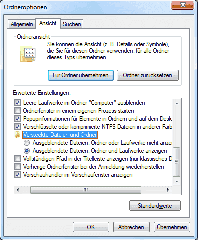

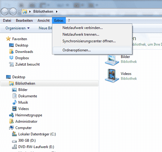

dann war ein versteckter Ordner auf dem Speicher vom verschieben der Apps.
Du musst dir am PC natürlich auch alles anzeigen lassen,
denn er blendet sowas standardmäßig aus.
MfG
Starbase64
Gesendet von meinem HTC One X mit Tapatalk 2
