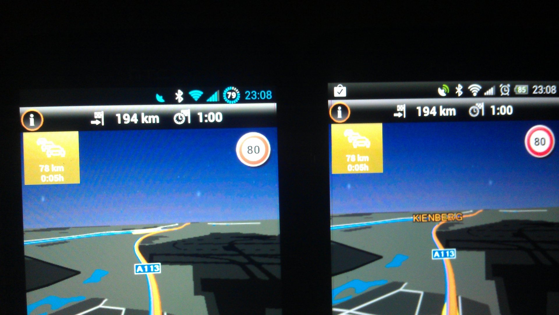

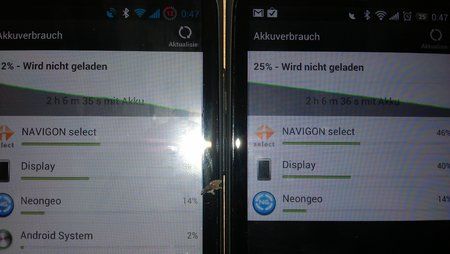

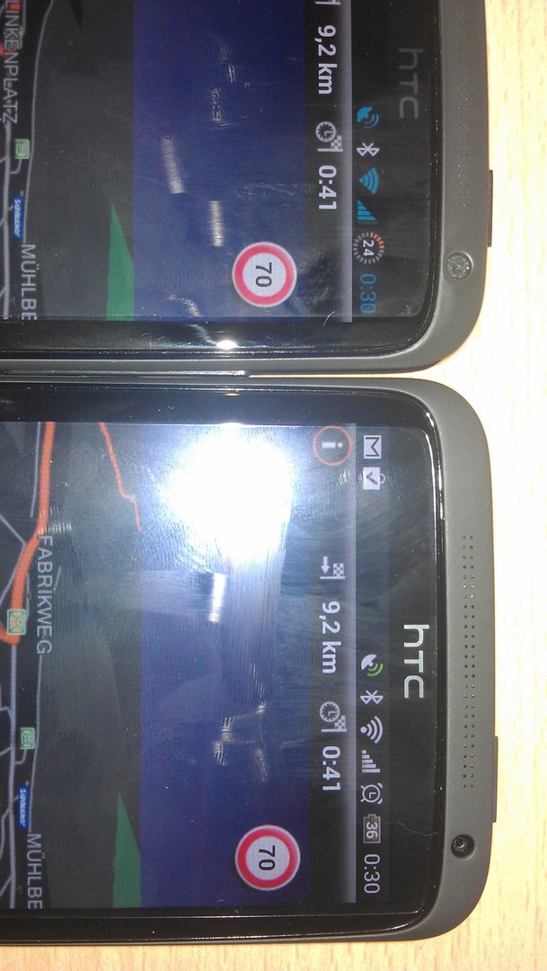

Hallo, also navigation mit navigon (oder auch anderen apps wie locus) ist schon möglich..
in den bildern seht ihr links das One X rechts one XL
am ende nach 2h navigation (im demomodus) hat das One X noch 12% und das One Xl 25%
beide sind bei 100% gestartet.
ich habe beide mal bei 80% anfangen lassen zu navigieren (im fahrzeug) und dabei einmal mit AC(100mA) und einmal mit USB(500mA) bei AC wurden beide geladen, jedoch das One X sehr langsam bei USB sank die Prozentzahl beim OneX ab beim One XL stieg sie.
Beide Geräte hatten die gleiche Usersoftware.
PS das S3 ist hier etwas besser als das One X aber beim laden mit USB versagte auch das.
Gesendet von meinem HTC One XL mit Tapatalk 2
