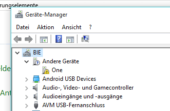

[DOUBLEPOST=1444744748,1444742044][/DOUBLEPOST]Wenn ich das HOX per USB an den PC anschließ, fängt der Geräte Manager an zu spinnen, er aktualisiert sich alle 5 sec. Erst wenn ich mit dem Handy in den Recovery Modus gehe, erkennt das System ein ONE mit gelben Ausrufezeichen.
Aber, egal welchen Treiber ich am PC installiere, es ändert sich nichts.
Zwischenzeitlich hat der Geräte Manager sogar angezeigt, das die Treiberinformationen vom angeschlossenen Gerät ungültig sind.
Also, ich gehe jetzt umsomehr davon aus, dass das Problem beim Handy liegt, nicht bei PC

Deinstallier alle Treiber. Danach die Treiber einzeln installieren, testen, deinstallieren und booten wenn es nicht funktioniert. Anfangen mit den HTC-Treibern, die beim HTC-Sync dabei sind.
Auch mal andere Ports probieren oder einen anderen PC/Laptop.
