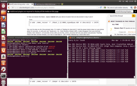

Also ich habe neue Infos eingeholt.
Aber dazu später mehr. Hier erstmal meine vorgehensweise:
1. Ubuntu 12.10 auf einem 2. System neben Win 8 aufgesetzt (paralell)
2. Angefangen mit der Anweisung via > unbrick_evita
3. Wenn ich bei Punkt 2. (watch -n.1s lsusb) bin und dort das Handy anstecke > zeigt er mir anstatt wie im Thread gefordert "Qualcom Broadband Modem" nur an "HTC HD Desire in Charging Mode"
Und ich kann mit der Anleitung dann nicht fortfahren weil er das ganze vom Brick nicht überträgt da er das Handy nicht findet wenn ich bei Punkt 9 in der Anleitung angelangt bin
Zu den eingeholten infos. Der Vorbesitzer hat folgendes gemacht > Er wollte das OS Updaten weil das XL es ihm anbot. Er agierte Positiv und danach ist das Handy nicht mehr hochgefahren dann war er bei einer "Professionelen" (ich betone dies an dieser stelle erneut PROFESSIONEL) Handywerkstatt die ihm dann nach seiner Aussage den Bootloader vom HTC Desire raufgemacht haben daher seh ich das ganze auch wenn ich den dran habe.
Wie genau kann ich bei sowas weiter verfahren ?! (Wenn ich daheim bin häng ich mal ein Screen mit ran)
Aber ich danke auf jedenfall schon mal für die infos Dunkel es geht in die richtige richtung :D
Liebe Grüße
M0rph

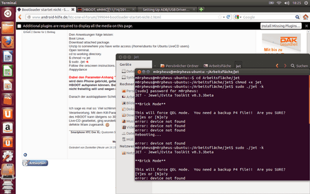

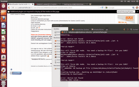

Ahoi :D ... recht vielen dank für deine Lösungsansätze :D
Ich habe es gerade versucht. Habe das Handy angeschlossen und deine Anweisung angefangen aber er möchte perdu nicht bricken ich hab einmal mit kopierte "bakp4" und ohne kopierte bakp4 datei das ganze ausprobiert. Aber siehe selbst im Anhang sind die Screens von eben und das eine von Gestern wo man sieht das es als Desire erkannt wird.
Wie verfahr ich weiter ?! :D
Wie gesagt danke für die Hilfe
(Wenn ich das ganze geschafft habe gebe ich n Tüte Tee aus und erkläre warum ich das Gerät nicht zurück geben möchte ;) )
lg

Okay, harte Nuss. Dann würde ich mir an deiner Stelle ein Brick-Kit für ein HTC Desire ergoogeln und es bricken. Und dann mit der Restaurierung des Evita-HBOOTs fortfahren. Ist leider schon bissel zu spät, sonst hätte ich nach irgendwelchen entsprechenden Tools gesucht.
Wie wäre eigentlich der Vorschlag, dir ein HTC Desire HBOOT Image zu besorgen, dies im HEX-Editor zu öffnen und zu bearbeiten, dies wieder als Datenmüll zu speichern und dann zu flashen? Eigentlich müsste das Handy dann ja sagen "Ist für 'n Desire, erlaube ich" und dürfte hinterher im Arsch sein. Würde mir jetzt noch auf die Schnelle einfallen.
