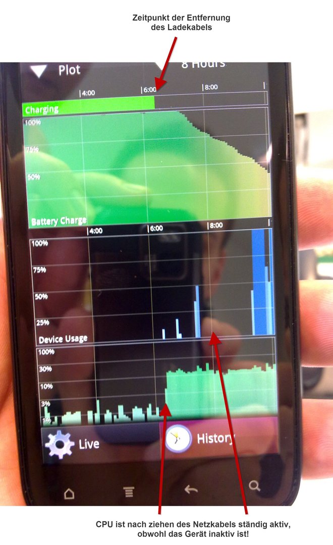

Hallo Leute,
wie im meinem Post zu lesen habe ich die SystemPanel App zur Überprüfung und Lokalisierung meines Akkuproblems benutzt und komme nach 2 Tagen zu folgenden Auswertung:
1.Tag lief ohne Probleme und der Akku zeigte normales Verhalten.
Gestern 23:30 Uhr Handy an das Ladekabel angeschlossen,bis 6:15 heute morgen geladen,nach Entfernen des Kabels geht die CPU sofort in die Höhe obwohl das Gerät nicht benutzt wird,Netzempfang und WLAN-Empfang sind OK.
Die Überprüfung der laufenden Tasks ergab ,das keine meiner installierten Apps dafür verantwortlich sind.
In dem Ordner für Interne Systemprozesse wurde ich dann fündig.Der Prozessname lautet "suspend".
Seit dem das Gerät im Akkubetrieb ist läuft der Prozess ständig.Aber nur heute,gestern war alles OK?!?!
Habe mal ein Foto vom Akkuverlauf reingestellt( keine Ahnung wie man Screenshot beim HTC macht- sorry :confused: ).
Jetzt ist die Frage ob vielleicht doch Hardware-problem???
Ich weiss nicht weiter.
Rocker
Hast Du USB Debugging aktiviert?
Hallo ,
ehrlich gesagt habe ich keine Ahnung:huh: -Neuling halt!!
Kann jetzt auch nicht auf die verdammte Kiste zugreifen da mittlerweile überhaupt kein Strom auf dem Ding ist und ich das Kabel zu Hause gelassen habe.:cursing:.
Wenn es Deine Zeit erlaubt ,kannst Du mir ja den Pfad zu dem Punkt hier aufzeigen?!
P.S Was macht das USB-Debugging?
Greets
Rocker
EDIT: Habe mich mal eben schlaugemacht wegen des USB Debuggings.Ist ja so ne Art von Entwicklerschnittstelle.Und ich glaube zu 99% das ich das nicht aktiviert habe bei meiner
Rumspielerei.
Dann stelle das mal an.
Jetzt bin ich etwas irritiert.Ich dachte gelesen zu haben,das es nicht unbedingt für den alltäglichen Gebrauch des Handys nötig ist,sondern für App-Entwickler die Ihre Apps auf Funktionalität zu testen????
Nun gut ich werde es im laufe des Tages prüfen ,weil ja der lieben Akku mal wieder down ist.
Was soll sich den dann ändern ?????(neugierig)
rocker
Beim DesireHD gab es auch Probleme das dass System den Akku leer gesaugt hat.
Dies kann man aber mit der Aktivierung von USB Debugging beheben.
Deshalb die Anmerkung das Du es auch einmal versuchst.
