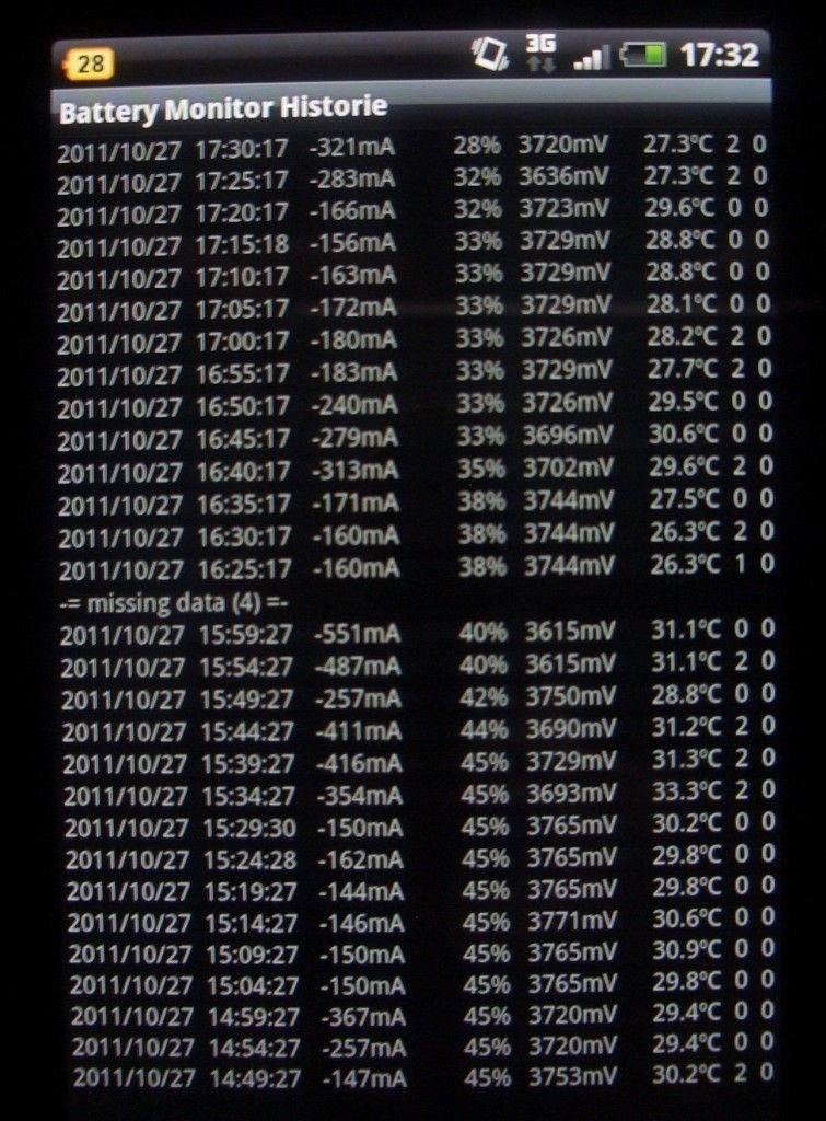

Hallo, ich habe mir Batter Monitor Widget installiert, und musste mit erschrecken feststellen das mein Handy einen sehr hohen Verbrauch hat - auch im STandby. Der Akku hebt keinen Tag, obwohl ich wirklich wenig damit mache. 5 SMS und 5 Mins telefonieren heute, 30 Mins Musik und das wars.
Der Verbrauch ist immer zwischen -144mA und 551mA
Auch ein Reboot, brachte nix. Ich konnte auch kein Unterschied erkennen wenn WLAN ON oder OFF ist.
Hab die Revolution HD 3.6.2 Rom drauf - kann ich noch irgendwie feststellen was da soviel Strom zieht ?

Sieht bei mir ähnlich aus, manchmal geht der Verbrauch zwar etwas runter, aber meist sieht es so aus wie bei dir, der Akku hält keinen Tag durch. Ich mache aber allerdings auch etwas mehr damit muß ich sagen. Aber im Vergleich zu meinem iPhone 4 vorher eine Katastrophe was die Akkuleistung angeht.

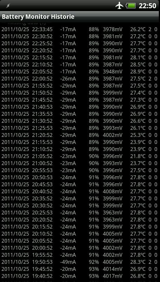

soldiers schrieb:
aber es geht auch anderst, schaut ich mal das Sensation hier an:
Im Standby nie mehr als ~29mA
Bild ist von hier kopiert -> Akku Entladung - HTC Sensation - Android Forum
Auf dem Screenshot ist aber auch zu erkennen das sich das Sensation im Flugmodus befindet. Könnte daher am aktivierten Flugmodus liegen, da dieser auch bei meinem Sensation einen enormen Unterschied macht. Wenn ich das Sensation über nacht einfach nur in Standby stelle verbraucht es in 6-8 Stunden zwischen 10 und 15% vom Akku, stelle ich vorher aber den Flugmodus an sinkt der Verbrauch auf höchstens 2%.

dann stimmt bei meinem Telefon irgendwas nicht, selbst im Flugmodus sind die Werte nahezu unverändert :-(
Du hast vermutlich im Hintergrund irgendwas was synct.
Social-Networks, E-Mail-Accounts, News, Wetter....

Facebook hab ich eben deinstalliert - keine verbesserung.
Maps, Whatsapp, Dolphin, Facebook.
Die könnten alle probleme machen. Müssen auch nicht aktiv sein.
Wozu hast du maps an?
Whatsapp synchronisiert recht häufig, da es zwar so tut, als wäre es SMS, aber trotzdem pushed, da es nur ein besserer E-Mail client ist. (Wobei es auch sein kann, dass er Pulled, das weiß ich nicht genau)
Den Dolphin solltest du nur an machen, wenn du ihn brauchst und danach von hand beenden.
Facebook hat das problem, dass standartmäßig der Chat an ist, den kann man von hand beenden.
Maps macht das problem, besonders mit latitude, dass er zusätzlich versucht den Standort zu ermitteln und mehr.
Natürlich kann das noch immer was anderes sein, was so nicht auftaucht.
Achja die Verbesserung merkt man erst nach 30min oder mehr. Die Akkuanzeige ist sehr träge (warum steht auch im FAQ nur noch nicht gut formuliert).
Wenn du den Akkuverbrauch senken willst, folge einfach den Anweisungen im 4. posts. Nur von den Standartanwendungen nicht täuschen lassen, die normal sind. Es kann durchaus sein, dass beim Sensation 1 oder 2 andere mit dabei sind.
ich hatte zuvor ein Defy mit CM7.1 am laufen, gleiche Apps drauf, gleiches Nutzerverhalten - daher wunder es micht das der Akku beim Sensation ruck zuck leer ist. Beim Defy bin ich locker auf 48h gekommen, beim Sensation knapp 24 :-(
Leider läuft CPU Spy nicht auf meinem ROM, hab den Entwickler aber schon angeschrieben
Ich werd noch ein wenig testen ob es an verschiedenen Apps / Diensten / Widgets liegt, aber ich denke eher das mein Custom ROM Buggy ist. Mal auf ein Update warten und in der zwischen Zeit, öfters an die Steckdos :)
Das kann natürlich auch sein.
Man muss bedenken, dass das Sensation einen enorm viel stärkeren CPU hat und somit natürlich der Akku auch schneller mit den selben Anwendungen leergesaugt werden kann.
Apps die Quer laufen erzeugen 100% last, egal wie stark der CPU ist, nur kann ein Dualcore mit 1,x GHZ mehr Energie saugen, als der "kleine" vom Defy.
