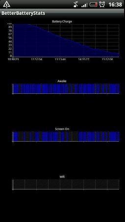

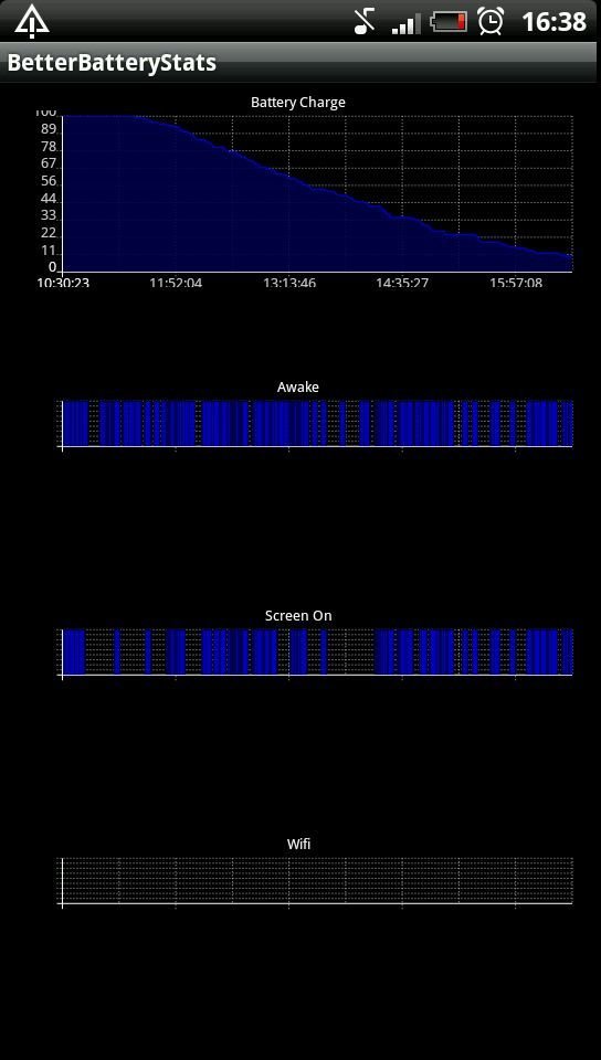

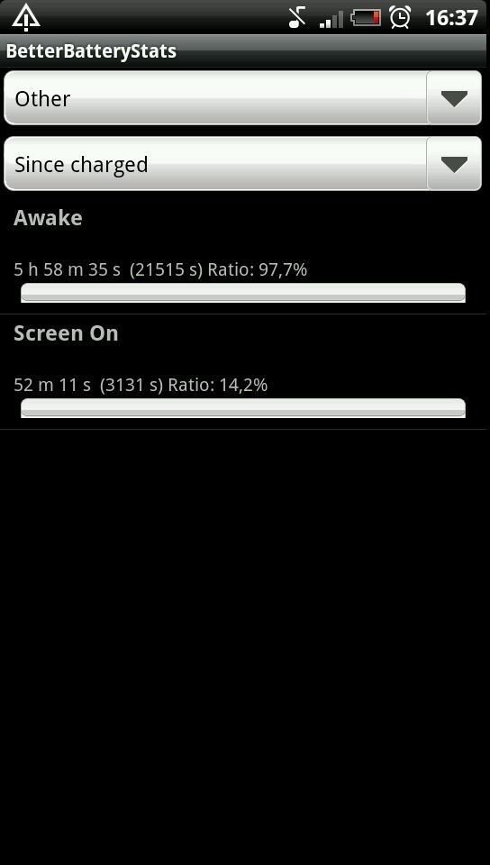

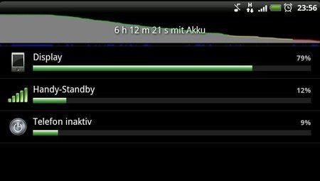

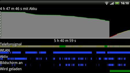

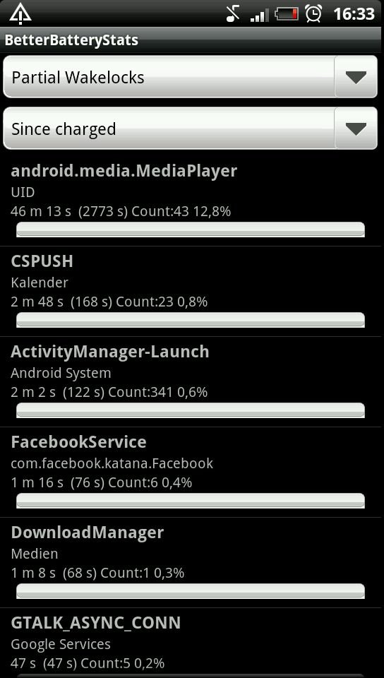

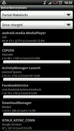

Hallo ich nochmal. Hier mal ein paar Screenshots von meinem Sensation XE bezüglich dem Akkuverbrauch. Hoffe mir kann jemand helfen. Kann ja nicht normal sein. Hab alle Syncs aus außer Whatsapp. Displayhelligkeit ist auf unter nem Viertel!
Gruß Schnapsi

Also dein Sensation XE scheint ja ganz schön aktiv zu sein, auch wenn dein Screen aus ist.
Kannst du mal ne Liste deiner installierten Apps posten?
hast du lange musik gehört? Wenn nein, solltest du mal den Mediaplayer von Hand beenden. der hat auf jeden fall wachgehalten, dabei steht er nicht unter den hauptverrbauchern.

hier die Apps die bei mir bei Heruntergeladen aufgelistet sind.
Hab ca 45 min Musik gehört. Den PLayer beende ich immer im Taskmanager.
