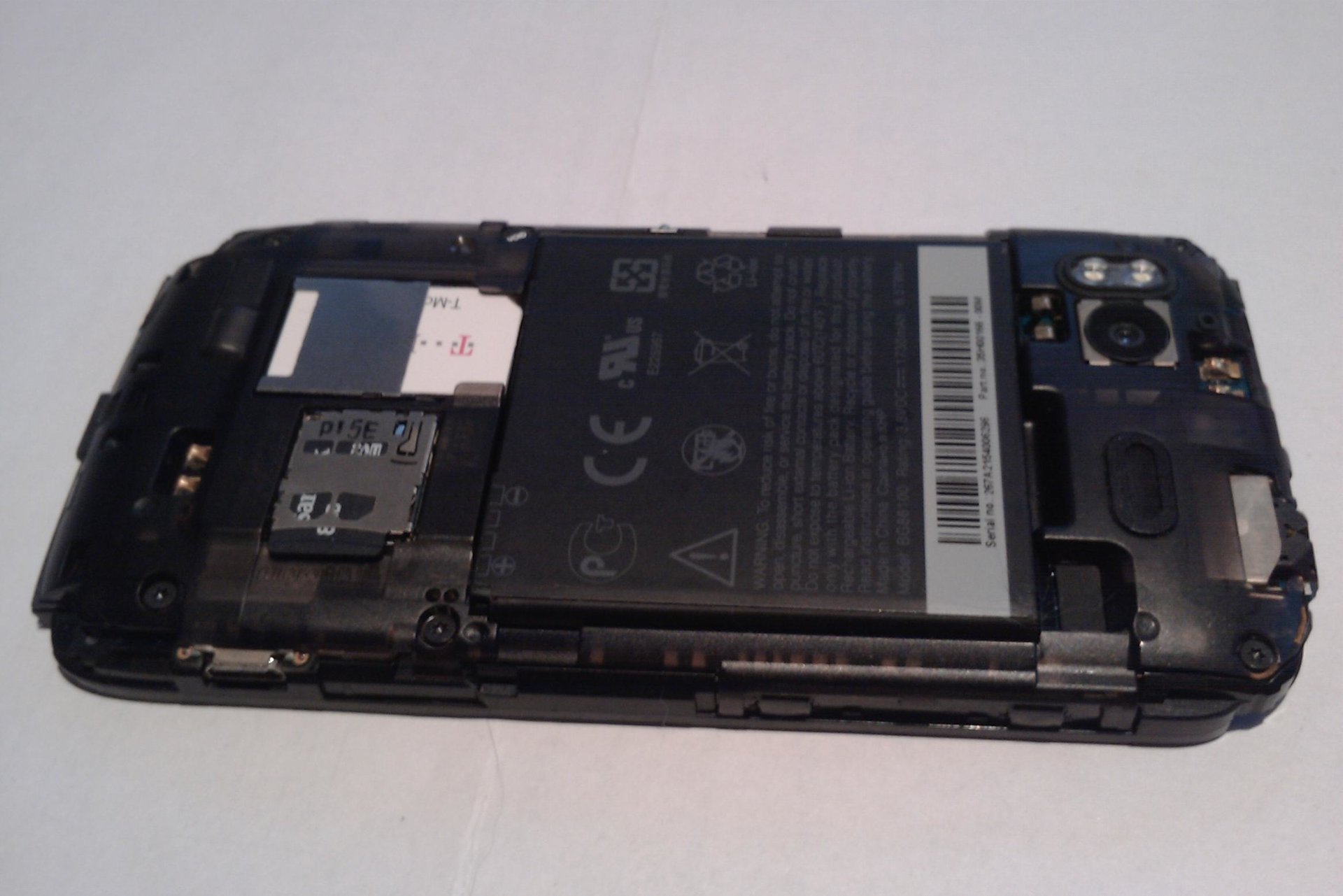

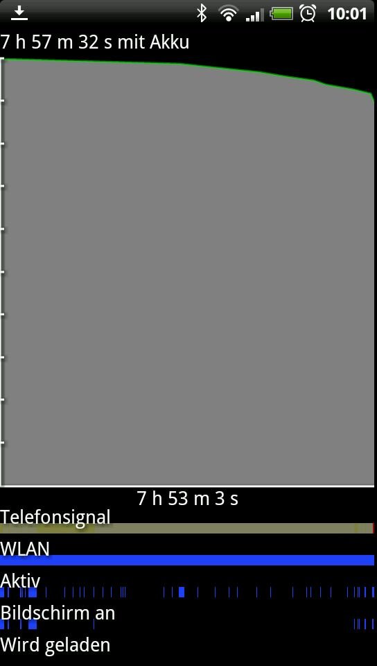

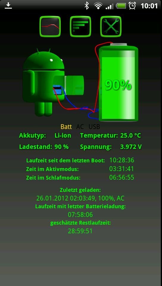

Hier mein versprochener Bericht.. Ich hatte etwa 1 Woche einen XE Akku in meinem Sensation.
Habe mit diesem 1730 mAh Akku eine Laufzeit von 48 std erreicht bei einer eher geringen Nutzung. Das heisst bei mir : Wlan an (zuhause), Wetter sync jede std, googlemailsync an, whattsapp-gtalk täglich ca. 10-20 Nachrichten, K-9 Mail push (ca 20 mails am Tag), 10 min telefonieren..
War soweit super zufrieden bis auf die Tatsache das der Temperaturfühler nicht funktionierte.
Habe seit gestern den Evo 3D Akku drin (1730mAh) und dieser wird wie oft beschrieben "falschherum" eingesetzt.
Akku komplett geladen und hier die entladung über Nacht auf 93% , mit den oben genannten Einstellungen.
Der Temperaturfühler scheint beim Evo 3D Akku auch nicht zu funktionieren ( schwankt immer zwischen 24,5 grad bis 25.1 grad)
Bei beiden Akkus handelt es sich um sogenannte original "Bulk" Ware. Leistungstechnisch sind wohl beide Akkus gleich, und sind bei Ebay und Amazon für unter 20 € zu haben. Werde jetzt mal den 3D Akku drin lassen, weil 2 Tage sind meiner Meinung nach Top und für das Geld sowieso..:tongue:
